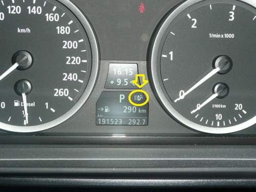

Nun zu dem Fernlichtassistent. Dieser soll sich ja wenn im System aktiviert automatisch beim antippen nach vorne des Fernlichtschalters aktivieren.
Tut er aber nicht. Es kommt weder eine Meldung, noch blendet er ab wenn was entgegen kommt. Bin ich zu doof? Falls nein, hat jemand eine Idee woran es liegen könnte? Die SuFu hat leider kein Ergebnis gebracht.

die Geschwindigkeitsgrenze zum automatischen Aufblenden liegt bei ECE-Fahrzeugen bei 50km/h. Ist aufgeblendet, und fällt die Geschwindigkeit unter 38 km/h, wird automatisch abgeblendet.
@nikkis_daddy:
Nach drücken des Hebels nach vorne sollte im Kombi das Symbol wie im Bild im Anhang erscheinen.
Mfg
Hermann

OK, nachdem ich in der Tiefgarage natürlich keine 50 km/h fahren kann - bzw. nur einmal aber dann ist nicht nur der FLA defekt ;-) - werde ich das nachher nochmal auf der Heimfahrt prüfen. Danke Hermann für das Bild wo ich gucken muss. An der Stelle habe ich noch nicht geschaut. Muss mich erst noch eingewöhnen ;-)
