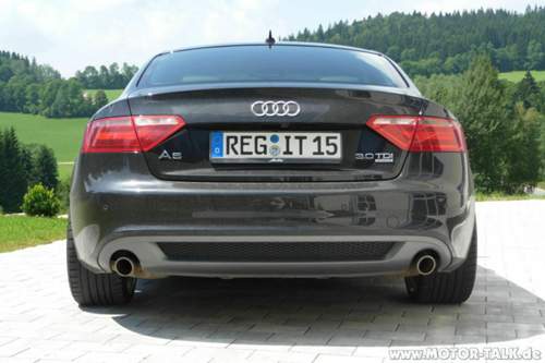

Hallo zusammen, heute mit einem Kollegen die Endrohre gewechselt. Wollte keinen sound haben sondern nur optisch bisschen schöner, sound hatte ich vorher genug.
Was würde benötigt:
2 x race s Endrohre von bastuck Eingang. 63.5mm , 1x 100 stk 60€
2 x Adapter von 57mm innen auf 63mm außen stk 10€
Dann nur noch ne flex. und nen Schweißgerät.
Was ich nur noch mache ist die inneren Rohre schwarz lackieren. Diese werden normalerweise sowieso mit der zeit schwarz aber ich mache es trotzdem 🙂
Ergebnis:
+3

Gekauft habe ich bei ebay 63 auf 60 Adapter. Bei 1.5mm materialdicke ergibt es halt 63mm aussen auf 50mm innen.. einfach bei ebay "Adapter 63 60 eingeben dann siehst du es. Bastuck bietet auch 63 auf 55.5mm an aber ziemlich teuer.
Kleiner Tippfehler, bzw Autokorrektur.. Bei 1,5mm wanddicke ergibt es innen 57mm und nicht 50mm
hast du zufälligerweise noch ein Bild die das Endrohr von unten zeigen, sodass man den Adapter und die Länge besser einschätzen kann?
PS: Sind die Bastuck Endrohre doppelwandig? und wie LANG ist das Bastuck Endrohr insgesamt?
Ja doppelwandig. Kann dir morgen ein Foto von unten machen.. Die adapter müssen auch deutlich gekürzt werden, sprich da wo die Reduzierung tatsächlich ist wird benötigt. Mache die morgen mal Bilder dann siehst du es besser..
Alles klar. Super! dann kann ich mir schon mehr darunter vorstellen. Kann man die Endrohre nicht gleich direkt an den Endschalldämpfer braten? Wenn die am Endrohr größer sind, als der Anschluß am Endtopf, dann sollte es doch kein Problem sein. Umgekehrt wäre schlechter 🙂

@Black-ED30 Hattest du die Anschlussverjüngung abgeschnitten oder war es durchgängig 100mm? Der Anschlussstutzen vom Auspuff ist ja ca 85-88mm.
ich habe es machen lassen. Das Endrohr hat Anschluß 63,5mm
Das anschlußstück wurde Abgeflext auf der höhe wo das Endrohr auf die Aga Passt
