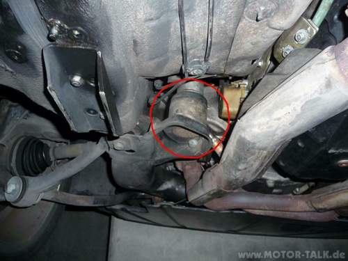

Sagt mal, ich hab immernoch nicht begriffen, um welches Lager es geht. Hier mal ein Bild vom S6 (4.2 Automat) Unterboden. Fotografiert von hinten, zeigt die Fahrerseite.
Ist es das Lager im roten "Kreis" (😉)?
Matthias
