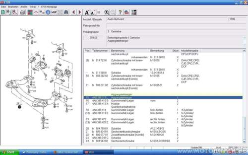

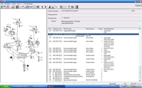

Es is n AEL Kolmbi fronti
und ich meinte ob die hinteren 2 aufm bild http://www.motor-talk.de/.../audi-vorderachse-i203048680.html auch gummilager wären.
Baujahr ?? Meinst Du die Nr. 11 ??
2-8-quattro-agregatetraeger
am 5. Oktober 2009 um 13:50
nein die 16, 18, 19 (Bj.96) die 16 wird ja hier beschrieben aber die 18,19 gehen die auch kaput?
die nummern sin ja dabei
danke
Also wenn, dann würde ich alle Lager und gleich die Querlenker mit tauschen. Dann kann man den ganzen Träger runtermachen.
Noch mal ein Bild von deinem Modell !! :-)
Ael-agregatetraeger-1996
am 6. Oktober 2009 um 7:24
herzlichen dank
was ist das für eine Sofware gibts die irgendwo zum runterladen?
Nein, aber ich habe die glaub auch bei ebay gekauft damals...
die heist ETOS ( Ersatzteile Order System )
Das habe ich dazu gefunden..
www.motor-talk.de/forum/etka-und-etos-t550341.html
