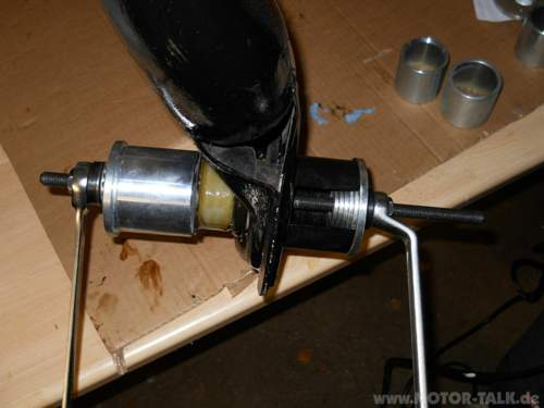

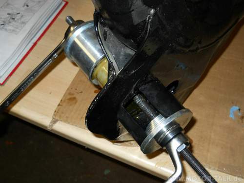

ich bin gerade am überlegen, ob ich mir die vorderen Lager aus PU baue.
Wäre bestimmt interessant. Sind die 4 Aggregateträgerlager eigentlich alle nur geschraubt ? hatte irgendwo mal was von eingepresst gelesen?
die vorderen müssen aus und eingezogen werden, brauchst du ein passendes rohr, stahlplatte mit loch und 200mm m10 gewindespindel für

Danke. Ausgepresst hatte ich die vorderen schon, hab sie auch mit ner Spindel rausgezogen. Nur beim reinziehen hab ich bei einem den Kunstoffring geschrottet, weils leicht schräg wurde, also noch mal eins bestellen.
Danke für das Drehmoment, die große bekommt aber 120 Nm plus 90 Grad (laut Etzold) Aber 10nm hin oder her...:rolleyes:

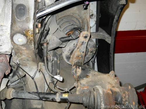

Und so sieht das Ganze im Moment aus.(Bilder im Anhang)

am 28. November 2010 um 12:22
das mit den bildern im anhang kenne ich, hatte das anfang oktober... beim einziehen brauchst du ein gleitmittel, da geht nix kaputt!
ich habe silikonspray genommen, das greift den gummi nicht an! weis aber ni ob das optimal ist! von vw gibt es ein spezielles mittel welches flutschig ist wenn frisch, und etwas klebrig wenns trocknet!

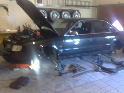

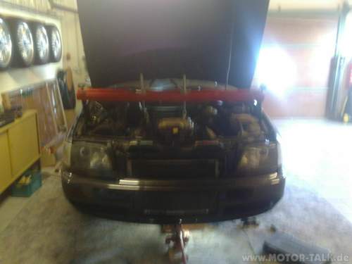

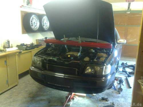

Hallo zusammen.
Die Bilder kommen mir doch bekannt vor. So ähnlich sieht es bei uns auch aus. Wir sind auch dabei den A6 komplett zu überholen.

Das fetten war nicht das Problem, hab es natürlich gefettet. Beim fetten eines Gummilagers immer darauf achten, dass ein Lösungsmittelfreies Fett verwendet wird, also nichts was den Gummi angreift. Es hat sich nur verkantet weil irgendwas leicht schräg gezogen hat und ich es zu spät bemerkt habe. Naja bein nächsten mal weiß ichs :p
@Tecmb was macht ihr gerade alles am C4?
@ mit18a6fahren
Bremse vorne komplett neu -> Umbau auf große Bremsscheiben
Federbein komplett überholt > Bilstein B8 + Eibach -30 mm Federn
Radlager alle neu
Aggregateträger alle Lage neu
Radhaus und Hohlräume mit Mike Sander bearbeitet
komplette Hinterachse neu aufgebaut -> alle Lager neu. Umbau auf Version mit Stabi hinten
Bremse hinten neu -> Umbau auf S6 Bremse
Tank aufgearbeitet
Achsantrieb hinten -> neue Dichtringe
Federbein komplett überarbeitet -> siehe vorn
Motor:
Einbau eines 16er Ölkühlers
Ölwannendichtungen (beide) neu gemacht
komplettes Kühlsystem erneuert (Vorbesitzter hatte falsche Kühlflüssigkeit gemischt)
Dichtung Ölberuhigungsbecken erneuert (komplette Schaltsaugrohr dazu runter)
Luftfilterkasten und Zuleitungen dazu erneuert -_ Vorbesitzer hatte dort diverse Löcher für mehr Ansauggeräusch reingeschnitten
und und .....
Denken wir haben den A6 damit gerettet und nun ist er bald wieder fit für die nächsten 15 Jahre.
Gruss
Iris und Michael
