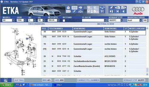

-Lager am Aggregateträger, wie viele sind das?
4 Stk Gummimetalllager (3 L coool)
Hier ein Auszug mit Teilenummern für die hinteren 2 Stk.
Gummimetalllager
