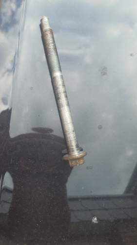

Mein Nachbar hat einen A6 Avant C4 2,6L, 150 PS, Bj.1996, Automatik.
Er hat den vorderen Querlenker ausgebaut und bei der Schraube ist jetzt das Gewinde fratze.
Nach seinen Messungen Sechskantbundschraube M12x1,75x150.
Habe schon das ganze Internet durchforstet, aber konnte so eine bisher noch nicht finden.
Weiß jemand Rat?
Bundschraube-m12x1-75x150
N 90456302 ---- M12 x 1,5 x 150 x 60 ( Montage : 110 Nm + 90° ) ---- das Gewinde im oben Liegenden Anschraubpunkt/Gummilager prüfen , ggf nachschneiden )
Schraube direkt bei Audi über den Audi TR-Shop bestellbar .
