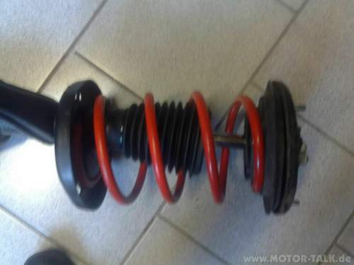

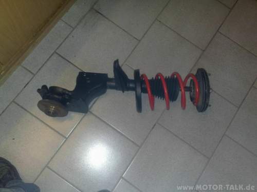

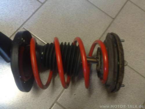

Habe heute mal die Federbeine wieder zusammengesteckt.
Was mir jetzt aufgefallen ist, dass die Feder irgendwie schief sitzt. Sieht irgendwie komisch aus. Gehört das so? was meint ihr? Die Federn sind von KAW. Sie sitzt unten und oben sauber am Anschlag.
26032011517
26032011518
26032011519
schaut irgendwie komisch aus....ist wirklich schief
Die Frage ist, was kann ich falsch gemacht haben? Feder falschrum? Hab sie so rein, dass die Nummer lesbar ist. Oder sind die Federn rechts und links nicht identisch?
die sind nicht identisch...sind Spiegelverkehrt...Seiten vertauscht?

Ok. Dachte die sind gleich. Danke.
ne geht ja nicht...bei der einen Feder gehen die Windungen im Uhrzeigersinn und bei der anderen gegen den Uhrzeiger!

Die Federn für vorne rechts und links sind identisch. Und wenn ich die Federn andersherum einbaue siehts genauso aus. Gehört also doch so?
