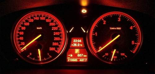

ich war gestern bei wolli und habe jetzt das Kombiinstrument anpassen lassen. Ergebnis: 300-km/h-Tacho und die gleiche Anzeige im Head-up-Display. Was sehr interessant ist, dass wir die sinnlose Momentanverbrauchsanzeige durch die Öltemperatur ersetzt haben. Das macht viel mehr Sinn bei so einem Kraftbolzen...
Bilder folgen, nochmals vielen Dank an wolli, der die Programmierung vorgenommen hat.

ich hatte endlich Zeit, ein paar Fotos von der neuen Kombi mit 300-km/h-Tacho und Öltemperaturanzeige zu machen. Der Clou ist wirklich die Öltemperatur, die man endlich mitverfolgen kann. Bei mir geht die ziemlich hoch bei den sommerlichen Temperaturen, wenn ich ordentlich Dampf anfordere. Schön ist auch, dass die gleiche Anzeige im Head-up-Display zu sehen ist.
Ich finde die Qualität der Scheiben und die Anpassung per Software perfekt. Ich hatte vorher schon etwas Angst, dass die Qualität nicht meinen Ansprüchen gerecht wird. Und die 300er Skala ist keine Übertreibung.
@wolli: Jetzt funktioniert auch die grüne Tempomat-LED (ACC Stop & Go). Klasse!
@joop11: Du brauchst bei Deinem "Vieh" unbedingt Öltemperatur!
PS: Die Qualität der Nachtaufnahme ist noch nicht zufriedenstellend...
Schöne Grüße
tragetasche

...freut mich, aber ein besseres Bild von KI in der Dunkelheit, bei stehenden FZ, ist noch erwünscht 🙂
So wolli,
jetzt habe ich noch ein für Dich passendes Bild gemacht. Die Farbe kommt ganz gut rüber, und dass der Tacho-Zeiger bei 2 km/h stehen bleibt hat allein mit dem Schrittmotor im Kombi bei mir zu tun. Ansonsten zeigt er korrekt die Geschwindigkeit an. Du kennst ja das Thema von unseren Testfahrten her. Die Beschleunigung 100 bis 200 km/h kommt subjektiv jetzt noch schneller rüber - beim Blick auf die neue Tachoskala...
Schöne Grüße
tragetasche
Bmw-e61-m535d-tacho-300-nacht

Na bis 300. Vorher blieb die Anzeige im Tacho und im HUD bei 260 stehen obwohl man bei offener Vmax schneller fährt
Ah Ok. Wußte nicht, dass man die HUD Geschwindigkeit entsperren kann. Nervt mich auch dass der HUD bei 260 stehen bleibt. Vom Text hat es sich gelesen als würde nun auch Öltemperatur im HUD angezeigt...

HUD wiedergibt nur das was Kombiinstrument sendet und in diesem Fall die 300kmh.
Jedes originale KI, ob LOW oder HIGH kann für 280/300/330kmh angepasst werden sowie die Öltemperatur aktiviert, nur das Letztere unterstützt leider nicht jeder Diesel-Motor. Momentan erfolgreich getestet 335d, 525d, 530d, 535d LCI. Benziner wie 1er 3er 5er Xer unterstützen jedoch alle.
