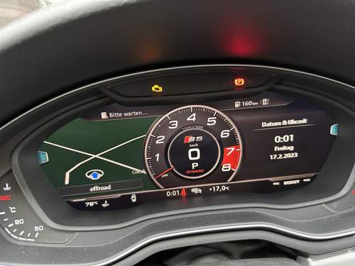

ich habe einen A5 SB mit Virtual Cockpit. Jetzt meine Frage
ist es möglich die Einstellung des S5 mit großen Drehzahlmesser in der Mitte zu codieren?
siehe Bild.
Schon mal vielen Dank für eure Hilfe.

Jo, großer Zentral-Drehzahlmesser -> Zwei kleine Anzeigen links/rechts, Mitte Wasduwillst.
Hast du keinen Knopf im Lenkrad?
Du verwechselst da was. Eigentlich gibt es nämlich 3 Anzeigen im S und RS. Die mit den beiden KLEINEN Instrumenten ist nicht gemeint. Die Umschaltung zwischen zwei kleinen und einem zentralen Drehzahlmesser ist die VIEW-Funktion per Lenkradtaste. Die Umschalten zwischen zwei GROSSEN Instrumenten und dem zentralen Drehzahlmesser ist gemeint. Das ist die LAYOUT-Funktion per Menüauswahl und das funktioniert nur im Stand.

Gibt es hierzu einen neuen Stand, ist evtl. nun möglich den Tacho auf S5 upzudaten ?
nein
Hallo ich weiß 1000 mal schon gefragt! Aber habe heute in der Facebookgruppe Audi A5/S5/RS5 B9 Forum gelesen das das jetzt einige codieren können bei jeden A5 auch wenn man kein neues VC hat.
Stimmt das jetzt?
Codieren geht nicht, man muss das direkt in eeprom schreiben. Geht mit ODIS, VCP und neuerdings wohl auch mit obd11. Softwarestand größer 370 ist Vorraussetzung und die Ansicht bei Dieseln macht nur Sinn wo es den Diesel auch als "S" gibt. RS-Ansicht beim Diesel passt der Drehzahlbereich nicht.
@Scotty18 schrieb am 11. November 2020 um 08:55:18 Uhr:
nein
dann kann ich meine Aussage von 2020 auch revidieren
"mittlerweile" geht es bei jedem Modell (vor Facelift !)
sieht dann so aus; SW stand unter 370 geht auch, sollte aber geflasht werden ; bzw dann muss noch was anderes angepasst werden
Tacho update auf den letzten Stand ist aber kein Problem und zudem hat es den Vorteil das die letzte Ansicht (Navi Karte z.B.) gespeichert bleibt
RS wie Spuerer sagte macht kein Sinn wenn man einen Diesel hat
Umschalten auf die alte Ansicht geht immer ^
