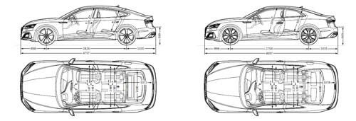

Vergleicht man die Abmessungen, sind Coupé und Sportback nicht identisch, da wird die Rückbank vom A4 wohl kaum passen.
Mir geht´s ja von A4 Avant in A5 Sportsback ... das das Coupe schmaler von der Rücksitzbank ist, weis ich .
Vergleicht man aber Bilder von der Popo Sitzbank hinten Coupe / Sportback .... scheinen nur die Sitzwangen beim Coupe schmaler zu sein und die Sitzfläche gleich ... aber darum geht´s ja gerade nicht. Hab diesbezüglich auch schon gegoogelt, da ich nen 4 Sitzer Sportsback habe und die Ablage der Sitzbank vom Coupe im Sportsback verbauen wollt .

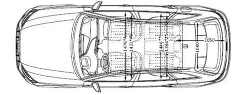

Hier die Maße vom A4 Avant:
könnte passen.......hätte ich nicht gedacht
wenn es günstig mal eine gibt, teste ich... danke der Info :-)
