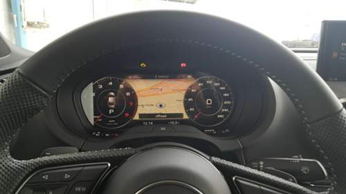

So das nachgerüstete VC läuft nun seit einigen Wochen einwandfrei! Heute bin ich endlich dazu gekommen einige abschließende Codierarbeiten zu machen. Mir ist nur aufgefallen, dass es bei mir keine PDC Anzeige im Virtual Cockpit gibt, kann jemand der das VC selber besitzt kurz sagen ob die besagte Anzeige ab Werk vorhanden ist oder nicht?
@TheRavenOo schrieb am 8. Juli 2017 um 12:40:59 Uhr:
PDC wird nur auf dem Hauptbildschirm des MMI angezeigt. Nicht auf dem VC.
Geht nur beim tt, mit rückfahrkamera usw.
Vielen Dank. Ich frage mich woran es genau liegt: Am PDC Stg des A3 oder der Mainunit oder dem VC? Vielleicht kann man es ja doch noch hinbekommen.

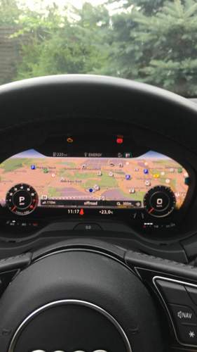

Hello . Ich habe nun auch mein virtuelle Cockpit nachgerüstet ..
Hast du das selbst gemacht oder machen lassen?
Was hat der Spass gekostet?
Wenn du das alte Armaturenbrett behalten willst, musst du dir selber Halter bauen. Ich hab meine selbst entworfen und im 3D Drucker gedruckt. Den Kabelbaum musst du dir auch selber bauen. Preis ist stark abhängig von dem was jetzt bei dir eingebaut ist.
