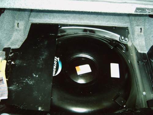

Ich habe meinen am 01.04. in Kerpen umbauen lassen, Prins VSI und Tank 59l brutto, der Kofferraumboden ist (fast) eben, das war mir wichtig. Bisher super zufrieden, du merkst kein Umschalten, Ruckeln etc. Habe auch mehrmals Vollgasfahrten und Beschleunigungsfahrten gemacht, kein Problem. Bin super zufrieden und das bei einem Preis von 2.100,- Euro inkl. Tüv.

EDIT: Bei umgedrehter Kofferraummatte passt ein 67l-Tank rein. 🙂
67 Netto oder Brutto ? bzw beim tausch der "Matte" gegen einen 10mm glatten Boden passt
ein 77 L Brutto Tank ,zumindest bei Verdampfer-Anlage.
Gruß mac
Gruß mac
77l bei ebenem Boden?? :O
Das wär ja riesig. 😁
Die 67l, die mir der Mann von AISB nannte, sind brutto. Der Tank soll wohl 27cm hoch sein dann.
Werde das gleich mal messen gehen.
Vllt meldet sich ja noch jmd zu Wort, der schon eine Vialle eingebaut hat. 🙂

Weiß nicht ob man in diesen Tank eine Pumpe einsetzen kann,(soweit ich weiß braucht Viale eine
im Tank).
Aber schau es dir mal an.
Gruß mac
Ps.zum Höhenmaß kan ich leider nichts sagen ,habe vorher nicht gemessen.
