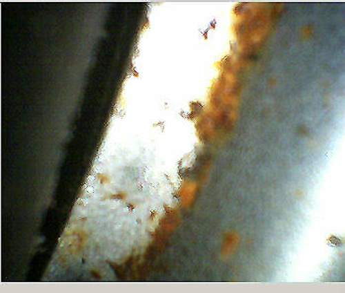

Zum Thema Tankanschluss in der Tankklappe.
Achte aber auf gute Rostvorsorge,nicht das der Umrüster das da nicht so genau nimmt und du später Probleme bekommst,wärst nicht der erste😉
Zudem könnte das tanken etwas länger dauern,und wenn du mal ganz viel Pech hast,könnte der Adapter sogar abbrechen.
Ist jetzt nicht alles die Regel,aber sollter erwähnt werden
Limo, wo haste denn das her ?
Schneller als mit einem Füllschlauch geht es nicht und die Minibetankung muss es auch nicht sein uind wenn schon da gibt es eine mit M 16 Gewinde .
Mit dem Rost sprichst Du von Pfusch, hat aber nichts mit der Art der Betankung zu tun.😉
Das hat man hier des öfteren gelesen!
Dazu kann ich nichts sagen,nur das man ab und an mal von Problemen usw ließt.
Achwas😁 *lol*
Trotzdem kanns passieren😉
