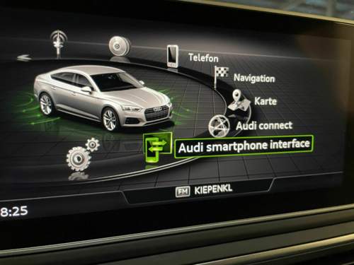

So, ist drin. Lustigerweise wird nur „Audi Smartphone“ angezeigt. Normal, dass „Interface“ fehlt?
Ansonsten reicht mir das als Infotainment völlig. AppleMusic auf dem Privathandy ist eine Wohltat von der Bedienung her, im Vergleich zum MMI-Bluetooth-Player.

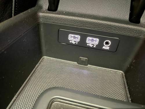

Du brauchst immer Kabelsatz + Dose
einbauen
codieren und das SMI freischalten (entweder über das Dokument online bei audi ; oder es gibt noch andere Wege- dazu dann aber wenn PN an mich )
Rüstsatz von audi liegt bei ca 380-390€
Einbau ca 1 std. +-
Zzgl Freischaltung

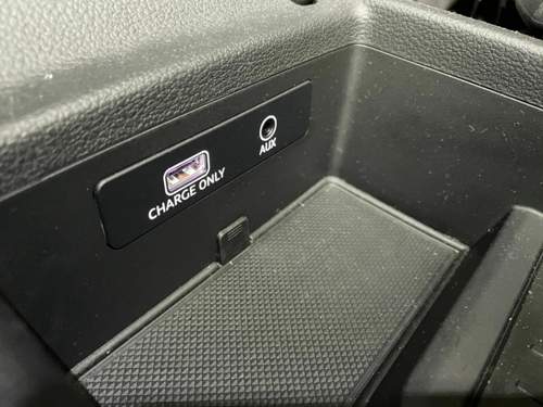

Gibts da einzelne Teilenummern für die Komponenten?
Hab einen A4 B9 2017, das MHI2Q/MIB2High mit der charge only USB Buchse.
Du bekommst ein kompletten rüstsatz bei audi passend bestellt.
