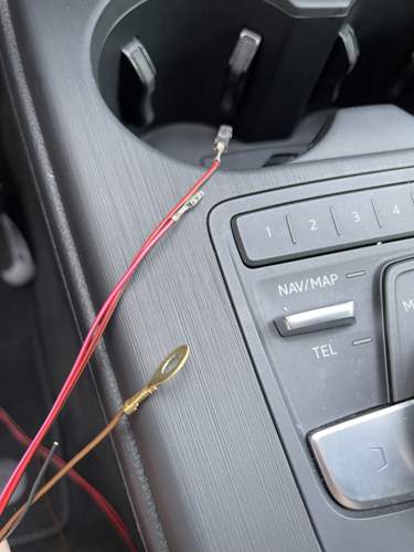

ich habe mir einen nachrüstsatz für den Audi A4 B9 bestellt und wollte diesen nun verbauen.
Die Anleitung von Audi ist nicht sonderlich hilfreich wenn man sich das gelieferte anschaut.
Ich habe bereits folgendes erledigt:
- USB Buchse getauscht
- Kabelsatz unter Mittelkonsole verlegt
- Kabelsatz am Steuergerät unterm Handschuhfach angeschlossen
Nun folgt der letzte Hardware Part: Leitungssatz Spannungsversorgung anschließen.
Dieser hat folgende Anschlüsse (siehe Bild):
- Rot/schwarzes Kabel
- Rot/blaues Kabel
- Braunes Kabel
- Schwarzes Kabel
Das rot/schwarze Kabel kommt in den Sicherungskasten an Slot 5 laut Anleitung.
Soweit so gut. Ich kann die anderen 3 Kabel allerdings nicht zuordnen.
Das Schwarze Kabel ist auch deutlich kürzer und kommt nicht bis zum sicherungskasten.
Ich kann davon asugehen das braun und schwarz masse sein könnte, aber ich möchte nichts einfach so irgendwo anschließen.
Hat jemand von euch eine Idee?
Viele Grüße

Vorweg das ist sieht aber nicht nach dem Rüstsatz von Audi; die China Kabel machen oft Probleme mit der LVDS Leitung und dann läuft CarPlay etc nicht
Ansonsten hast du nur Masse und Dauerplus zum Anschluss
das schwarze wird die Beleuchtung sein; da du aber schon die ChargeOnly Buchse hast, je nach MJ Umpinnen oder entfällt
sollte aber auch in der Anleitung dann stehen oder Verkäufer kontaktieren

Danke. Die Beleuchtung ist mir nicht so wichtig da unten erstmal. Das Braune würde dann an Masse gehen. Und das rot/blaue Kabel?
***Mod Edit: Vollzitat entfernt. DJ BlackEagle | MT-Team***
Masse ist immer Braun
Dauerplus hatte ich geschrieben ^
Sicherungsträger mit 5A absichern
Okay vielen Dank es hat geklappt. Auch ein Wireless CarPlay Adapter funktioniert damit.
Mit ist allerdings aufgefallen, dass auf dem USB Port dauerhaft Strom drauf ist und das Wireless Carplay damit dauerhaft aktiv bleibt (und ich im Haus damit auch noch verbunden bin)
Ist das so gewollt und sollte ich hier noch etwas ändern?
Nein paar min nach Zündung aus ist der Port abgeschaltet
Wird erst beim öffnen wieder aktiv mit dem
Booten
Bei mir bleibt auch nach mehreren Stunden wenn das Auto sicher abgestellt und abgeschlossen ist der Dongel aktiv.
Der Port ist ja auch auf Dauerplus über den Sicherungskasten.
