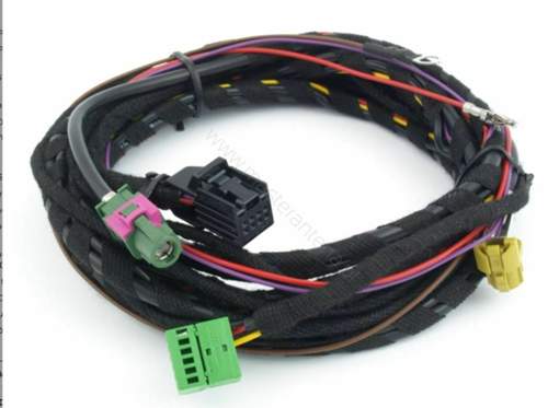

Bei der Recherche hab ich noch rausgefunden, dass es zwei Möglichkeiten der Verkabelung gibt.
1. Nur HSD Kabel an die Unit und die Plusleitung an den Sicherungskasten. Dazu noch den braunen 8 poligen Stecker auf das schwarze Steckergehäuse tauschen, ist nämlich anders codiert. Wird aber glaube ich nur bei bereits beleuchteter Charge only Buchse gehen, welche ich schon habe.
Diese Variante wird auch in der Anleitung des originalen Rüstsatzes beschrieben.
2. HSD und zusätzlich kompletter Kabelsatz, der den grünen Stecker im Quadlock an der Unit ersetzt und außerdem noch volle Stromversorgung inkl. Masse und Beleuchtung am Bordnetz Stecker C
In meinem Fall sollte eigentlich Variante 1 reichen, obwohl ich jetzt einen kompletten Kabelsatz nach Variante 2 bestellt habe, mal schauen wie ich das mache.

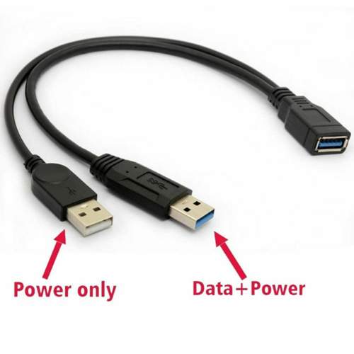

Noch eine andere Idee bzgl. schnellen Ladens. Es gibt ja solche Y Splitter für USB. Könnte man da das Datenkabel in die SPI Buchse und Stromkabel in den 12V Ladeadapter stecken, der Quick Charge unterstützt?
Kabelsatz SPI
Y Splitter
Dein Problem ist ein anderes. Du wirst bei echtes schnell laden nicht in deinem 12V Auto Bordnetz hinbekommen, da du bei mal angenommenen 90W 7,5A Strom brauchst und die dünnen Leitungen im USB Kabelbaum gar nicht dafür ausgelegt sind.
So stark lädt mein Smartphone gar nicht, aber über 3A genehmigt es sich schon Mal, wenn ich es im Auto lade über ein 12V Ladegerät im Zigarettenanzünder.
Die Charge Only Buchse hab ich nie gemessen, aber die ist verdammt langsam, deshalb hab ich eine Woche nach Kauf des Autos das Ladegerät besorgt.
Aber ich werde mal testen, sobald ich das SPI im Auto habe, ob das mit dem Splitter möglich ist und hier berichten.
ich hab den Aufbau hier im Büro ; das ist definitiv kein Schnellladen; ich schätze nicht schneller als ein normales usb laden auch
Ich meine man schließt sich einmal am SPI für die Datenübertragung und parallel dazu an einem starken 12V Ladegerät für den Strom an. Das ganze mit so einem oben gezeigten USB Y Splitter.
Es ist sicher nicht die eleganteste Lösung, aber es sollte funktionieren, außer das Smartphone ist besonders smart und lässt es nicht zu, das gilt es zu testen.

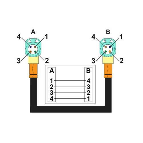

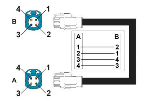

Ich will jetzt doch auf das 8W0 035 708 Interface umbauen, da ich das mit doppeltem USB Anschluss verkaufen konnte.
Jetzt bin ich auf der Suche nach dem passenden HSD Kabel um vorne und hinten zu verbinden. Verstehe ich das richtig, dass man nicht pauschal sagen kann, welche Belegung die richtige ist, oder ist es doch immer diese hier, wie im Ampire Kabel.
1-2
2-1
3-4
4-3
Alternativ habe ich noch Kabel mit
1-4
2-3
3-2
4-1
gesehen.
Oder kann man es bloß rausfinden, welches man braucht, erst wenn man alles da hat und es messen kann?
Bei eBay hab ich noch dieses Kabel gefunden zum halben Preis des Ampire, leider ist keine Belegung angegeben, weshalb ich Mal beim Verkäufer angefragt habe, falls er sowas überhaupt weiß. Die Stecker scheinen universell codiert zu sein (blau).
https://www.ebay.de/.../332441761341?...
1-2 2-1 3-4 4-3 Ampire
1-4 2-3 3-2 4-1

Kurzes Update: der Verkäufer weiß leider nicht, welche Belegung sein Kabel hat.
Aber mit dem Ampire welches auch @spuerer benutzt hat, sollte man ja auf der sicheren Seite sein oder?

Ich würde das originale verbauen, kostet weniger als die Hälfte. Such Mal nach 8W0 035 708, die sind günstiger und leichter zu finden als die ...736 und die zweite USB Buchse braucht man nicht zwingend. Das HSD Kabel gibt's bei Kufatec und dann muss noch ein Kabel zum Sicherungskasten gezogen werden.
