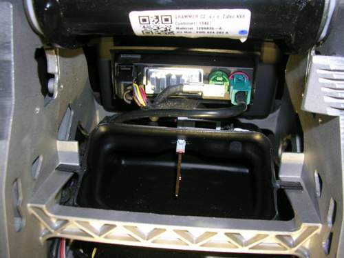

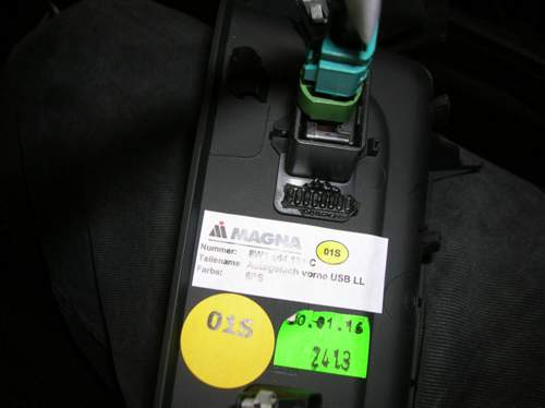

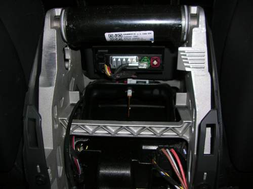

So jetzt habe ich vorne auch einen USB-Anschluss wie bei MJ2018...
neuer USB-Hub hinten Teilenr 8W0035708
Ablagefach vorne mit USB: 8W 1864 131 C
HSD-Kabel Ampire CAB-HSD-FF150
Die Suche nach dem richtigen HSD-Kabel war das Problem. Bei Audi ist das Kabel fast unbezahlbar und mittlerweile auch nicht mehr lieferbar. Stattdessen hätte ich 3 Kabel kaufen müssen, wobei weder ich noch mein Freundlicher die richtige Kombination herausfinden konnten, da es auch widerspüchige Anzeigen der Teilenummern gab wenn man den Ersatz nach der alten Nr gesucht hat oder direkt im Teilekatalog. Nachdem ich die Anschlussbelegung herausgemessen hab (SLP gibt's dazu nicht) hatte ich erst ein Standard-HSD-Kabel probiert umzupinnen, wobei dabei mir der Stecker kaputt ging. Durch Zufall hab' ich jetzt ein Kabel bei Ampire für 49€ gefunden - das funzt einwandfrei und ist plug'n'play
Anschlussbelegung HSD-Kabel:
Pin Buchse hinten -> Pin Buchse vorne
1 -> 2
2 -> 1
3 -> 4
4 -> 3
Und dabei noch den Start-Taster gegen einen vom RS getauscht 😉

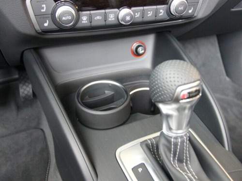

Hallo welches MMI hast du verbaut und was kannst du jetzt mit dem USB vorne Musik abspielen
Ich hab' das große MMI mit Smartphone-Interface - Vorne kann ich jetzt das Handy anschließen. Dazu will ich mir noch eine extra Handyhalterung mit Micro-USB-Anschluss bauen, die man in die Getränkeöffnung steckt. Ähnlich wie auf dem Bild, nur eben mit USB-Anschluss. Und damit man USB-Kabel dann nicht so sieht, wollte ich den vorderen Anschluss haben.
Geht natürlich auch ein USB-Stick mit Musik bzw. Video...und Android Auto bzw. Apple Car Play...
