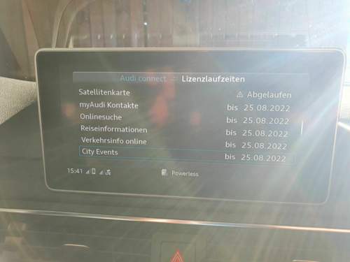

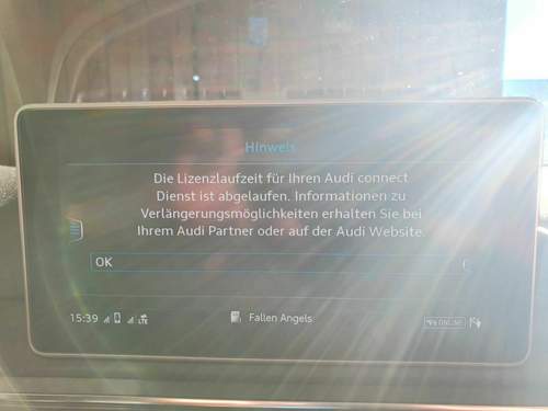

@Krimpi schrieb am 10. Februar 2021 um 20:57:38 Uhr:
@spuerer schrieb am 1. Februar 2021 um 16:04:36 Uhr:
Hast du jetzt das Update drauf oder nicht?
Update ist nun drauf, war auf einmal gar kein Problem, allerdings behauptet das MMI nun die Connect Dienste wären abgelaufen (sind aber bis August 22 gültig) und nach Wahl des Radiosenders bleitbt das MMi in der Senderauswahl stehen.
Mal beobachten.
original unit?
Mach mal ein Bild von den Lizenzlaufzeiten...

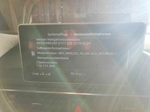

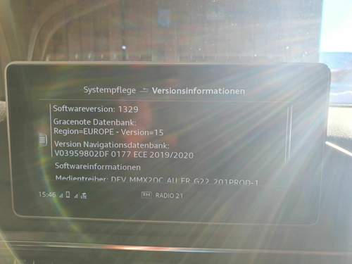

Alles Original, Update wurde von Audi durchgeführt.
Interessiert dich eine Lizenz besonders? Sind mehrere Seiten.
Versionsinfo MMI
Versionsinfo MMI II
20210211-154017
die von Krafstoffpreise, Satellitenkarte, Datenpakete...
Setz mal Audi connect auf Werkseinstellung - dann müsste er sich alles neu vom Server ziehen...

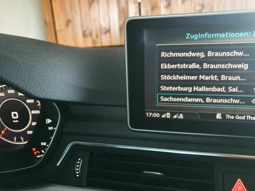

@spuerer schrieb am 11. Februar 2021 um 18:15:45 Uhr:
Kein Problem. Trotz angeblich abgelaufener Lizenz scheinen die Funktionen vorhanden zu sein, siehe Verkehrsdaten auf dem dritten Foto.
Werkseinstellung werde ich mal am Wochenende probieren wenn ich alle Einstellungen dokumentiert habe, ansonsten noch einmal zum Freundlichen. Seine Aussage war: mal 24 Stunden warten, dann läuft alles.
Datenpakete & Kraftstoffpreise
Satellitenansicht
Fehlermeldung
Ich glaub das ist eher ein Fall für die connect hotline...
Dein Händler kann aber den connect Status abfragen im Service Portlet Audi connect. Da wird jeder Dienst aufgelistet ob aktiv oder nicht. Wenn dort die Satellitenansicht nicht aktiv ist, dann ist es auf dem Server gesperrt.
Die scheinen auch was umgestellt zu haben wenn man connect neu bestellt. Bei mir geht z.B. die Zug und Fluginformation nicht mehr, bei Dir scheint es aber noch zu gehen. Das ist auch für den Händler im Service Portlet Audi connect genauso hinterlegt...
Danke, das glaube ich auch so langsam. Es verwirrt wenn in der Anzeige und auf der myAudi-Seite von abgelaufen Connect Service die Rede ist und man beim klick auf "Verlängern" die Meldung bekommt das Connect und CarManager noch bis August 2022 gültig sind.
Das die Satellitenansicht abgelaufen sein soll finde ich auch etwas merkwürdig.

@spuerer schrieb am 11. Februar 2021 um 20:43:42 Uhr:
Zug und Fluginformationen wird nicht mehr angeboten, der Dienst wurde eingestellt - Quelle: Audi Connect Hotline.
sowas hab ich mir schon gedacht, aber bei Krimpi ist der Dienst noch aktiv laut Sreenshot. Ob er tatsächlich noch funktioniert - keine Ahnung, kann aber bestimmt Krimpi ausprobieren...
Ich denke, dass bei Krimpi was auf dem connect Server umgestellt werden muss, dass er auf die neue "Version" von connect ohne Flug/Zuginfos, dafür aber mit Satellitenansicht, zugreifen kann. In dem "alten" connect gab es keine Satellitenansicht (V2) , deshalb steht bei ihm "Lizenz abgelaufen" ...
@Krimpi: also connect hotline anrufen bzw. eMail...

@spuerer schrieb am 12. Februar 2021 um 00:04:40 Uhr:
Sie funktionieren einwandfrei.
Werkeinstellung der Connect Dienste brachte keinen Unterschied.
Fluginfo
Zuginfo
@Krimpi schrieb am 12. Februar 2021 um 17:34:58 Uhr:
Sofern sie noch aktiv sind, laufen sie anscheinend weiter. Die Dienste laufen aus und können daher nicht mehr verlängert werden. Haben bei mir auch funktioniert, bis die Lizenz ausgelaufen war. Beim verlängern wurde dann Google Earth, Zug und Flug nicht verlängert. Nach Anruf bei der Hotline kam die Auskunft: GE braucht ein Update, das bei mir nicht geht, Zug/Flug läuft aus und wird nicht mehr verlängert.
