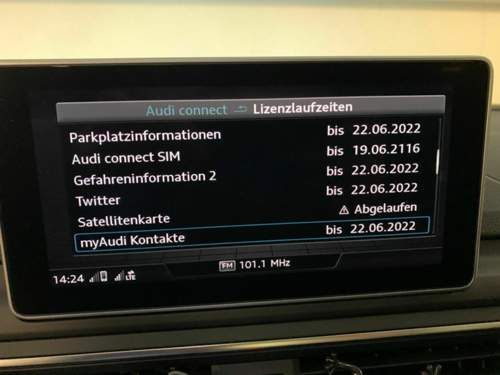

Ich habe momentan folgendes Problem; mein Fahrzeug Modelljahr 2017, ist laut Audi und Servicepartner Update fähig.
Nachdem mein Fahrzeug beim Freundlichen war, wurde mir das neue Update heruntergeladen. Nun steht statt „ Google Earth“ die „Satellitenkarte“ zur Auswahl.
Wenn ich aber die Satellitenkarte auswähle bekomme ich die Meldung „ Ihre Connect Dienste sind abgelaufen“, obwohl ich vor einem halben Jahr die Dienste für 2 Jahre verlängert habe.
Mein Freundlicher wusste auch nicht weiter und hat mich nun zum Audi Kundendienst vermittelt.
Bei Audi vermutete man einen Fehler beim Laden des Updates und empfahl, das Update noch einmal zu machen.
Beim zweiten Besuch beim Freundlichen wurde das Update wiederholt geladen aber die Fehlermeldung blieb bestehen.
Freundlicher hat nun direkt an Audi geschrieben und bis jetzt warte ich auf eine Antwort/Lösung.
Die Fachabteilung kümmert sich um das Problem, jedoch sind mittlerweile 4 Wochen vergangen und noch immer kam keine Antwort.
Es ist seltsam, denn im Menü wo man alle Lizenzen sieht und auch wann sie ablaufen, sind alle bis 06/22 aktiv, bis auf die Satellitenkarte dort steht abgelaufen.
Kann mir jemand hierbei weiterhelfen ?

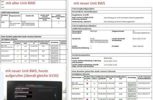

Welches Datum steht eigentlich bei der Satellitenkarte wenn man drauf geht unter Lizenlaufzeiten?
Vielleicht probierst du es beim Händler, der soll mal im connect Portal für deine Fin mal nachschauen welche Dienste genau freigeschaltet sind. Vielleicht kann er über dieses Portal was machen...
Bild zeigt Ausschnitt aus dem Portal Audi connect und die gebuchten Dienste. Links das "alte" connect, rechts das "neue" ohne Zug/Flugdaten aber mit Satellitenansicht.
Die ICCID hat was mit den Cubic Datendiensten zu tun und ist im Telefonmodul gespeichert. Ist evtl. relevant bei Unit-Tausch.

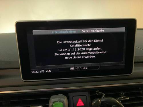

Bei mir steht das siehe Bild unten
Wie soll der Händler in das Portal schauen wenn er den Zugriff nicht mehr hat ?
Du musst auf Satellitenkarte drauf gehen. Da steht dann der Dienst Satellitenkarte ist am xx.xx ... abgelaufen ....
Das Datum meinte ich.
Der Händler kann noch auf das Portal zugreifen und zumindest die Daten abrufen, die in meinem Bildausschnitt zu sehen sind. Frag mich jetzt aber nicht was er in dem Portal sonst noch machen kann...

Mein Händler hat langsam die Vermutung das mein Fahrzeug zwar das Update annimmt aber dennoch nicht mehr die neue Karte unterstützt bzw. zu alt ist !!!
Dann werde ich das mit mein Händler besprechen das er dort mal reinschauen soll !
Denkst du das nach den Update irgendwie die Fin und Audi Connect vertauscht wurden ?
