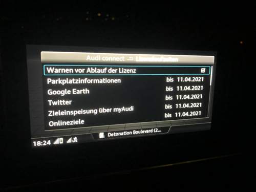

Guten Abend,
mein Wagen war vor kurzem bei Audi, ich hatte diverse Dinge rund um das MMI die mich störten.
Mir wurde gesagt, es gäbe kein Update man habe aber alles resetet und ich solle es mal beobachten.
Auf Grund der Diskussion hier hab ich mal nachgeschaut was jetzt im MMI steht und anscheinend gab es doch ein Update. Ich habe beim kleinen Navi jetzt auch Satellitenkarte stehen und die Softwareversion ist auch neuer 0235 (vorher 0148). Mein Audi A4 ist von 12/2016.
