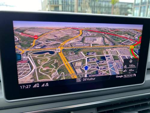

Bei mir sehen die Karten irgendwie anders aus oder?
Habe nach einem Update bei Audi jetzt die Satelliten Karten. Gültiges connect Abo und Extra Sim im Slot.
Ich hab noch das Nvidia MMI, da gibt's kein Update.
Ja, die google-Karten sehen anders aus als bei Maxtar/here...ehrlich gesagt sieht die 3D-Ansicht auch schöner aus...hab jetzt wieder meine alte Unit wieder drin, connect ist seit 20:35 abgelaufen...😉
Mit der 1329 (SW-Zug 5092 oder höher) bzw. 0235 (SW-Zug 2035 oder höher) gehen nur die Satellitenansicht mit aktiver connect Lizenz., bevor wieder jemand fragt...

Geht bei deinem nur mit aktiver connect Lizenz, siehe einen Beitrag drüber...deine SW ist die neue und damit zu "neu" für das "alte" google Earth.

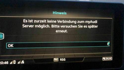

ich habe noch bis 06/2021 Lizenzen und bei mir geht es so nicht !
Baujahr 12/2015 (Nvidia)
Schalte ich die Kartenansicht auf GE um kommt irgendwann die Meldung das mit dem Audi Server nicht verbunden werden kann
ohne die Umcodierung geht es nicht. Das "alte" Google Earth kommt nicht vom Audi Server.
ok, wenn ich aber richtig gelesen habe geht es bei einigen von alleine auf einmal, deshalb bin ich ausgegangen das man diese codierung nicht zwingend braucht
Hab ich auch gelesen, waren aber nur vereinzelt Fälle. Ich vermute da Lagen die Daten noch im Cache...
Ich hab's jedenfalls nicht hingekriegt - es geht entweder connect ODER "altes" google Earth, nicht beides.
Das alte google Earth ist m.W. von den Audi Servern komplett weg
