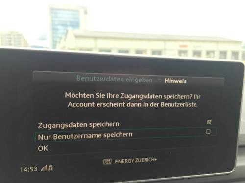

Wollte mal nachfragen ob das vielleicht einfach so ist aber müsst ihr euch auch immer wieder im MMI mit dem myaudi Account bei den connect Diensten anmelden. Ich muss immer bei jedem neustart erneut anmelden und meinen Namen auswählen.
… und das wundert dich, obwohl du hier: -> zum Beitrag <- selber schriebst, dass du nicht alle Haken zum Speichern gesetzt hast?! Was man nicht gespeichert läßt, muss natürlich bei jedem Start neu eingegeben werden.
Also ich meiner Seits sehe das so das ich nur den oberen Hacken setzten muss wenn ich Benutzername & Kennwort speichern will. Ich probiere es mal mit beiden Hacken. Ich finde diese Darstellung im MMI sehr seltsam.
Gesamte Zugangsdaten speichern sollte eigentlich reichen, dass las ich allerdings so aus deinem Beitrag leider nicht raus... Sorry
@BigBugHmb schrieb am 16. Juli 2016 um 16:37:37 Uhr:
Du kein Problem was mich wundert ist wenn ich auf anmelden klicke kommt die Benutzerliste dann wähle ich meinen Namen aus und er übernimmt die Sachen. Sollte ja auch keine Rolle spielen das ich dir connect App nicht verwende oder?
Ohne App haben ich noch nicht probiert, aber aus der reinen Logik heraus sollte das eigentlich unwesentlich, in diesem Zusammenhang, sein.
