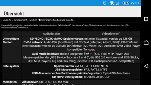

Im Konfigurator steht ja auch ZUSÄTZLICHER SDXC Kartenslot, also nur bei Bestellung des Connectivity Paketes.... So verstehe ich das, ist das Falsch? Warum schreiben sie das dann im Konfigurator?
@BigBugHmb schrieb am 23. März 2016 um 21:55:56 Uhr:
Technische Spezifikation, vielleicht hat der Schreiber nicht gewusst dass Audi es auf 128GB begrenzt hat und die technische Spezifikation kennt.
Oder der die Bedienungsanleitung geschrieben hat, hat ein Fehler gemacht.
Das wird dir keiner wirklich sagen können.
Und eine 2TB SD Karte gibt es noch nicht (wenn ich mich nicht irre) [Ausnahme China Fakes].
Screenshot-2016-03-23-22-07-59
Also 256gb funktioniert definitv samt 16567 dateien darauf
Aha...! Dann kann eine 128GB Begrenzung ja also schon einmal nicht stimmen... Warten wir also noch ein paar Jahre und finden dann mit noch größeren Karten die reale Grenze.
