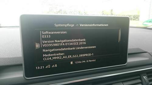

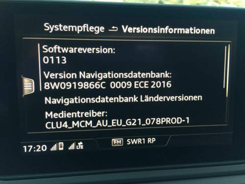

Wie kann man seine Kartenversion im MMI checken? Finde da keine Informationen. Und wie bei myaudi beschrieben klappt es nicht. Ich möchte kein Update unter myaudi verschwenden.
Unter einstellungen, nach links klicken...systempflege..version anzeigen

Meins
So
Blöde App.
Welche Versionen sind neuer?
Hier meine.
