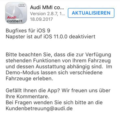

Haiduk
Hinweis an alle Apple-Nutzer, die morgen ggf. sofort auf iOS 11 updaten wollen, und Napster im Wagen nutzen (siehe Anhang).
mfg, Schahn
Was hat denn Napster mit der IOS Version zu tun? Will Apple seine fremdgehenden Kunden bestrafen?
Technische Gründe werden das ja wohl nicht sein können...
*EtwasVerwundertGuck*
Apple hat wohl was an den APIs geändert, sowas ist bei einem neuen iOS-Release durchaus vorstellbar. Und entweder haben Napster oder Audi oder beide es nicht hinbekommen, in der seit drei Monaten laufenden Beta-Phase die nötigen Anpassungen vorzunehmen. Ich denke mal, das wird mit einem späteren Update wieder nachgereicht.
mfg, Schahn
Glaube nicht das es an der API liegt.
Eher daran, dass ab iOS 11 keine 32bit Apps mehr funktionieren und das ggfs Napster noch nicht 64bit fähig ist.
Ahhja, davon hab ich auch gehört. Heftige stolperfalle auch für andere Apps...
Das dachte ich auch zunächst. Das letzte Update der Napster-App ist aber vom 13.09.2017, also ist die App auf jeden Fall angepasst. Apple lässt seit einiger Zeit keine 32bit-Updates mehr zu.
EDIT: Grad getestet, daran liegt es nicht. Ich bleibe dabei, es ist ein API-Problem. Die MMI-Connect-App nimmt die Befehle des MMI entgegen und muss diese an die Napster-App "weiterreichen". Das erfordert die Nutzung von Apple-APIs, da Apps ja normalerweise nicht aus ihrer Sandbox kommen. Und da iOS 11 bei der App-übergreifenden Interaktion einiges ändert (z.B. Einführung Drag & Drop usw.) sind hier sicherlich Anpassungen erforderlich.
mfg, Schahn
