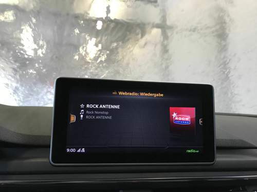

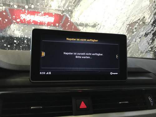

Wenn der Fehler auftritt, bietet das MMI an es erneut zu versuche, er lädt dann auch zwei Minuten, nur um mir die gleiche Fehlermeldung wieder zu zeigen. Das Spiel kann man x-fach wiederholen. Ich kann den Fehler auch nicht eingrenzen, auf eine bestimmte Uhrzeit, Ort, etc. Fehler tritt ca. 1x die Woche auf; mal geht es nach einer Stunde wieder, mal die ganze Fahrt nicht ...
Was ich schon gemacht habe, um den Fehler einzugrenzen:
- Auto ausmachen und wieder starten (auch mit 15 Min. Pause) hilft nicht;
- Verbindung geprüft, aber das MMI zeigt 4G an (Iphone 6 ebenfalls);
- Audi App auf dem Handy neu starten bringt auch keine Besserung;
- Per WLAN Musik aus der Mediathek (Iphone 6) hören funktioniert;
- Auch das Online-Radio funktioniert;
- Nutze ich, wenn das MMI Probleme hat, die Napster App auf dem Handy, egal ob über 4G oder das WLAN vom Audi, funktioniert es. Somit kann ich Verbindungsprobleme bei Napster ausschließen.
- Info: ich nutze nicht die eSim, sondern eine von Vodafone
Alles natürlich ausprobiert, während der Fehler bei Napster auftritt.
Beim Freundlichen wird man nur mit großen Augen angeschaut, dann "Napster" als Stichwort eingegeben und dann kommt die Aussage "Bei uns liegt nichts vor" ...

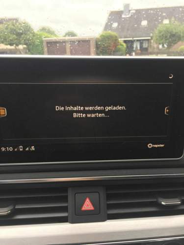

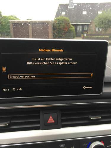

Ich zitiere mich einmal selbst, da das Problem heute wieder aufgetreten ist.
Ich habe vor der Waschstraße kurz angehalten, Motor aus; wieder rein ins Auto und Napster geht nicht mehr.
Heute zusätzlich überprüft:
- Audi App: Diese zeigt allerdings an, dass Napster mit dem MMI verbunden ist; starte ich die normale Napster App auf dem Smartphone funktioniert Napster ganz normale (bewusst nur Titel abgespielt, die gestreamt werden, keine die auf dem Handy heruntergeladen sind)
Gibt es eigentlich einen Fehlerspeicher für derartige Probleme? Oder wird dies in irgendeiner Art und Weise mitgelogt?
Bilder in der Anlage zeigen: 1. die Fehlermeldung; 2. Webradio funktioniert; 3. Audi App; 4. Napster

ich habe auch immer das Problem das Napster, obwohl es bei der vorigen Fahrt noch ging, plötzlich nicht mehr geht (siehe Bild). Webradio funktioniert hingegen fast immer!
Folgendes habe ich rausgefunden!
1) MMI App schließen ggf. öffnen und dann schließen (im Display vom MMI steht dann, bitte MMI App starten .. oder so)
2) Napster App öffnen und dann schließen
3) MMI App starten und ... Napster startet im MMI und spielt den letzten Song.
A4 6.16, iPhone 6
