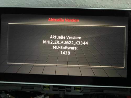

ich bin nun auch Besitzer eines Audi A4 Avant und wollte mal fragen, welches die aktuelle Version des MMI ist. Meiner wurde mit Version 0678 ausgeliefert. Welches ist aktuell die Neuste?
Habe aktuell folgende Bugs:
- Sortierreihenfolge Adressbuch: Obwohl ich "Nachname, Vorname" in den Adressbucheinstellungen gewählt habe, wird erst der Vorname angezeigt.
- Anzeige Adressbuch: Es wird nicht der einzelne Kontakt angezeigt, sondern für jede Nummer des Kontakts jeweils ein neuer Eintrag.
- Adressbuch wird nicht aktualisiert. Nachdem die automatische Aktualisierung des Adressbuchs nicht klappt, habe ich alle Einträge manuell gelöscht. Wenn ich nun auf "Adressbuch herunterladen" in den Adressbucheinstellungen gehe, sagt er zwar, dass es erfolgreich war, aber es taucht immer noch kein Kontakt auf. Im Verbindungsmanager kann ich ja das Gerät auswählen, welches das Adressbuch liefert. Auch hier keine Abhilfe, das Gerät lässt sich zwar auswählen, aber auch hier passiert nichts.
- Im VC kann ich im Mediaplayer nicht den Musikordner ändern, aber den Eingang.
Habt ihr noch weitere Bugs im MMI feststellen können?
Nach Anruf beim Händler kam eine relativ unfreundliche Antwort, dass man generell keine Updates des MMI machen würde. Dies wäre nur möglich, wenn gravierende Mängel (Bugs?) auftreten würden. Sehr merkwürdig...
Das Updatemedium 4M0906961EC MHI2_ER_AUG22_K3346 (Mainunit 5F 1438) unterstützt folgende Züge:
SupportedTrains = "MHI2_ER_AUG22_P3241*,MHI2_ER_AUG22_K3335*,MHI2_ER_AUG22_K3337*,
MHI2_ER_AUG22_K3339*,MHI2_ER_AUG22_K3344*,MHI2_ER_AUG22_K3346*
also keine 2156 und auch keine "S" Version.

Gibt es eigentlich mittlerweile was neueres als die 0678 für's große MMI (10/2016) ?
SW: 8W0 035 035 C HW: 8W0 035 035 A
Bauteil: MU-P-LND-EU 052 0678
@spuerer schrieb am 4. April 2020 um 09:57:19 Uhr:
Gibt doch die 1329 fürs Große.
ansonsten gibts noch die :
MHI2_ER_AUG22_K2156 mit MU0976
oder
MHI2Q_ER_AUG22_P5092 mit MU1329

Als Normalsterblicher bekommt man diese Updates aber nicht.
Hat sich bei der 1438 den etwas geändert?
@vip-klaus schrieb am 4. April 2020 um 12:44:53 Uhr:
@Scotty18 schrieb am 4. April 2020 um 11:47:20 Uhr:
oder
Als werkstattmittel versuchen zu bestellen; die meisten Händler machen das aber nicht
Ansonsten bei mir vor ort auch kein Problem
@BruceWayne schrieb am 4. April 2020 um 14:25:49 Uhr:
Kommt auf dein stand an den du vorher drauf hattest
Im Grunde div. Bug.-Fix ; Telefonbuch - Bluetooth Streaming
CarPlay Abbrüche etc
