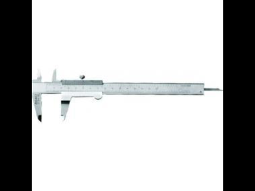

Wie misst du 0,1mm beim Profil?
@only Diesel schrieb am 19. Dezember 2018 um 12:26:08 Uhr:
Schau das Bild, damit🙂
LG
Jukka
Messgerät
Aha, mit einer Schieblehre also. Mit so einem Gerät kann man im Zehntelbereich messen, das ist wohl jedem klar, aber nicht unbedingt in Gummi. Sorry.LG bacsihu
1. Messschieber! 😁
2. Feinmotorik 😉
@moonwalk schrieb am 19. Dezember 2018 um 18:16:47 Uhr:
1. Messschieber! 😁
2. Feinmotorik 😉
Stimmt,
Man darf nicht drucken, nur ganz leicht ins Kontakt bringen. Gibt ganz zuverlässige Ergebnisse. Ich mache es immer seit Jahrzenten damit. Hat mir schon ein Paar Mal Reifenkosten gespart, weil ich gefunden habe dass der Verschleiß unregelmässig ist und die Fahrwerkeinstellungen dann überprüft und korrigiert wurden.
