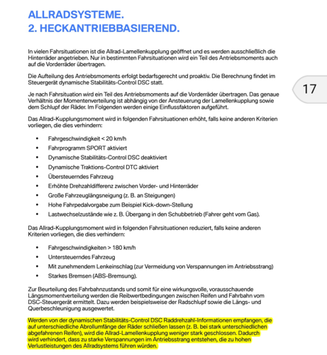

@Dieselmeister86 schrieb am 24. Januar 2019 um 08:38:09 Uhr:
Ab 180 kmh kuppelt das VTG übrigens aus wegen Überhitzungsschutz. das heißt bei den genannten Geschwindigkwiten fährst du ohnehin nur Heckantrieb.
Wo steht das den bitte?
In den Serviceunterlagen ist davon nichts erwähnt.
Hier zB [url= https://www.press.bmwgroup.com/.../92985]xDrive 2003[/url]
Danke
Ist zwar schon knapp 16 Jahre her diese Vorstellung, habe ich bisher aber noch nie gelesen.
Seltsam, dass in der aktuellen Funktionsbeschreibung hiervon gar nichts erwähnt wird.
@Xenophilie schrieb am 24. Januar 2019 um 13:50:52 Uhr:
Im ISTA+ zumindest beim F11

Ich habs doch nochmal aus dem 5er Forum rausgekramt...
Img-mt-7764855000966949742-screenshot-2018-05-13-22-10-45-307-com-adobe-reader-270347424908366600
Danke für den eindeutigen Hinweis
