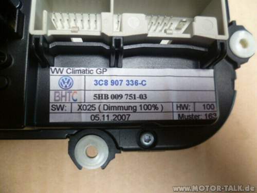

es gibt scheinbar zwei verschiedene Climatic Bedienteile. Ich selber habe diese Variante:
Climatic A
Aber ich habe im Netz (in Echt habe ich nie darauf geachtet) auch oft diese Variante Gesehen:
Climatic B
Das ist ja scheinbar immer noch die manuelle Klimaanlage, aber unter welchen Kriterien wurde welche verbaut?
Sitzheizung habe ich auch...
Es geht sich um die Idee, wenn das überhaupt geht, wenigstens auf die B-Variante der Climatic umzurüsten. Denn die sieht ja schon viiiiiiel besser aus, als diese Handstellregler...
Kennt sich da jemand aus?
NACHTRAG: Ich lese gerade, dass das wichtig sein könnte: Auf meiner Taste in Bild A steht AC statt ECON
Danke euch allen 🙂

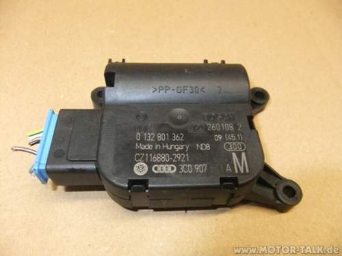

TN Motor: 3C1 907 511A
TN Betienteil: 3C8 907 336C
Einbaulage ist zu 100% gleich wie bei dir.
Einzieg die Einbau- Reihenfolge habe ich umgekehrt gemacht wie du. Ich hab als erstes den Motor verbaut (ohne Bediendeil ausbau) - somit ist mir das einfädeln der Welle leichter gefallen.
Danach habe ich erst das Bedienteil getascht.
Anbei die Fotos von den verbauten Teilen
Autoscan wird nachgereicht, sobald ich wieder jemandem habe, der das System hat.
Bedienteil
Motor
Ok cool, danke. Was mir auffällt: Was ist das für ein Bedienteil?
Ich frage weil mein Kumpel einen 2010er Passat B6 mit Climatic fährt. alles ab Werk so. Der hat das drin:
Teilenummer SW: 3C8 907 336 AC HW: 3C8 907 336 AC
Bauteil: Climatic H14 0305
Bei ihm gehts selbstverständlich 100% prima
Ich habe exakt das selbe sogar der Fimrwarestand ist gleich:
Bei mir gehts nicht 100%ig.
Bei dir geht jetzt wiederum, du hast aber ja scheinbar ein völlig anderes Bedienteil..?
.... AC ohne Standheizung, ....C mit Standheizung
Achso, dann ist meine Firmware noch anders als bei Taft (obwohl gleich zum funktionierenden Passat).
Kanns ja nur noch der Motor sein. obwohl die Teile dumm sind, da ist keine Elektronik drin
Codierung ist hier übrigends 0000000003
