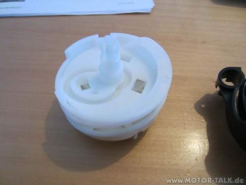

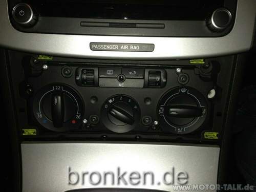

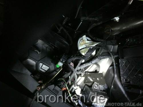

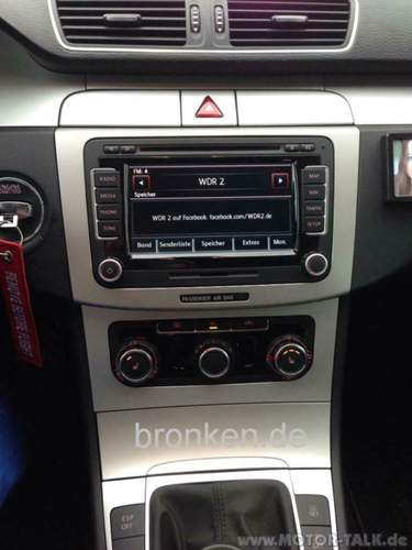

Also ich habe ide Sache nun neu aufgerollt. Diese alte Climatic ist mir echt ein Dorn im Auge, das sieht so sch..... aus!

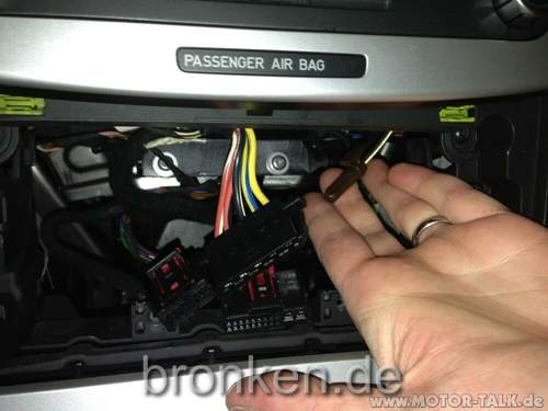

Heute habe ich mal den ersten Schritt zur neuen Climatic gemacht. Das Schwierige kommt zwar noch aber immerhin.
Das neue Bedienteil ist schon drin, (Blende fehlt noch aber wen interessiert's, hier gehts um schwierigeres 😁).
Zuerst die gute Nachricht:
Ich habe mir das mal genau angesehen. Das alte Bedienteil passt zum neuen in allen Anschlüssen, sowohl technisch als auch von der Pinbelegung her. Außer eben die Verstellung der Luftverteilerklappe. Diese ist halt beim alten noch über einen Bowdenzug, beim neuen über einen Motor. Und das ist eigentlich auch schon das Einzige was fehlt. Ein Motor und 5 Adern, die zu diesem gehen.
Der Motor liegt noch am Kabelbaum hängend lose auf dem Beifahrersitz rum, angeschlossen ist schon alles und funktionieren tut auch schon alles (bis halt auf die Luftverteilung).
Da es ja hier schon um halb 4wieder dunkel ist, gehts morgen oder diese Woche weiter.
Der Teil mit der schlechten Nachricht:
Laut Anleitung muss zum Einbau des Stellmotors das ganze Armaturenbrett raus, aber eher sterbe ich... da lass ich mir was einfallen, und wenns nur die Zigeuermethode ist den Motor zu verbauen, das wird schon...
Für interessierte: Fotos und Video für alle. Wenn alles denn mal fertig sein sollte auch eine Anleitung. Aber dafür muss ich erstmal selber wissen, wie das geht 😉

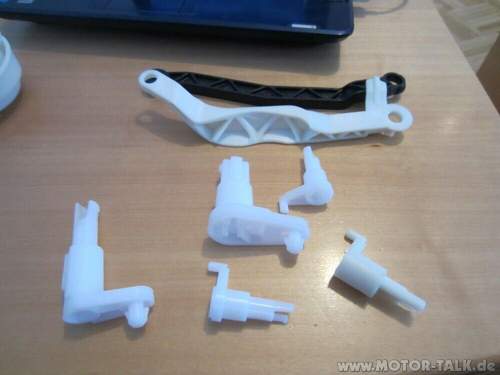

Eigentlich musste doch "nur" den Motor über nen Hebel an den Hebel bekommen, wo vorher der Zug dran war........
Ja ich werde mal versuchen den Motor an seine Originalpoistion zu kriegen, geht das nicht habe ich mir schon gedacht ich kann ja einfach die alte Welle in den Motor einstecken. Dreht der halt die Welle wie früher 😉
Kommt nur drauf an ob die Drehrichtung dann nicht Spiegelverkehrt ist...
Die Welle geht doch oben an das große weiße Rad oder??
Ich müsste mal schauen wie das genau mit Motor aussieht, ich hab noch so einen ganzen Kasten liegen......
Die Welle geht oben an das weiße Rad, ja (obwohl sie laut Zeichnung da nicht hingehen dürfte) aber der Motor muss (auch wieder laut Zeichnung) eigentlich an die andere Seite. Richtung KI.
Schau bei dir bitte auch mal drüber wie du das verstehst
