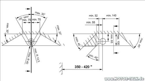

Ich habe an meinem 3c Variant eine Abnehmbare AHK von Westfalia montiert. Der Abstand der Kugel zur Stossstange beträgt gerade mal so zwei Finger Breit (max 4cm)!!
Kann es sein das ich die falsche Kugel zu meinem Passat habe? Gibt es da verschiedene?
Mit normalem Anhänger haut das ja noch hin mit dem Abstand, mit meinem WOWA mit Antischlingerkupplung wird es nicht gehen!
Weiss da jemand Rat???
Danke

Habe heute noch mal nachgemessen, es sind von Mitte Kugel bis Stossstange 5,5 cm Luft!
Das geht definitiv so nicht!
Auf meinem Kugelkopf steht die Nr. 321546, ich habe im Internet welche gesehen die für den Passat sein sollen auf denen aber die Nr.321534 steht! Unterscheiden sich diese beiden Typen evtl in der Länge?
Hat jemand so eine 321534 und könnte freundlicherweise den Abstand zwischen dem Kugelkopf und dem Einsteckdorn mal messen???
Der 321546 hat 165mm Abstand!
Damit würde ich ein ganzes Stück weiter kommen!
Danke
Michel

Lesestoff zum Thema.
Üblicherweise entsprechen die gelieferten Kugelköpfe einer entsprechenden DIN-Norm.
Hier wäre zu prüfen, ob sich auch der Hersteller der Schlingerkupplung an die DIN-Norm gehalten hat.
Ein verlängerter Kugelkopf ist i.A. nicht einfach möglich, da sich durch den dadurch verlängerten Hebelarm auch eine andere Krafteinleitung und höhere Kräfte ergeben, die in die Materialstruktur der Kupplung eingeleitet werden müssen.

Wenn der Kugelkopf und die Schlingerkupplung der entsprechenden DIN-Normung entsprechen, passt und funktioniert das i.A. auch.
Und man kann i.A. sicher sein, dass sich die Hersteller der Anhängerzugvorrichtungen an dieese DIN-Norm halten, denn sonst bekämen die Dinger so keine Zulassung.
Problematik besteht i.A. bei Schlingerkupplungssystemen, die NICHT maßhaltig bezüglich der DIN sind.

Die Schlingerkupplung ist zu groß.
Wäre der Abstand Kugelkopf zum Stoßfänger zu gering, würde keine normale Kugelkopfaufnahme eine einfachen Anhängerkupplung draufpassen.
Das passt aber nach Deinen Angaben.
Auch in dem oben beschriebenen Link von Alko soll der Abstand von Kugel zu Stossstange 68mm betragen und nicht wie bei mir 55mm!
Es würde also auch nicht passen!
Meine SSK übrigens auch von WESTFALIA und über der Kugel 130mm breit.

Laut Norm sollten es glaube ich 6,5 cm sein

Zum Thema Abstand gibts Info´s im Anhang, das ist ne menge Spielraum.
Bei unserem Audi sind das fast 9cm Abstand.
Die Kugelstange muss selbstverständlich für den Passat zugelassen sein, daher einfach mal bei Westfalia nachfragen. Bevor hier zu viel "Halbwissen" den Tread zu unübersichtlich macht und niemand mehr durchsteigt.
Leider hat Westfalia keine Kundenhotline und will vom Endkunden auch nicht belästigt werden, daher hilft nur der Weg über einen Händler.
edit..   Bei Audi gibt es für die S-Line Stoßfänger längere Kugelstangen und die sind von der Belastung her passend ausgelegt, so das die auch für nicht S-line passen und dort ausreichend Luft bieten. Das sollte es auch für z.B. den R36 geben, oder?
Freiraummasse-ahk-5222
