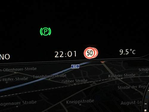

Hallo Zusammen,
bei meiner Verkehrszeichenerkennung wird nur die Geschindigkeit dargestellt und keine Schilder für Überholverbote etc.
In meiner Anzeige (im Cockpit) sieht es teilweise so aus, als würden sich 2 Verkehrsschilder überlappen.
Im Werbevideo von VW werden auch die anderen Verkehrsschilder abgelesen und im Cockpit dargestellt und nicht nur die vorgegebene Geschwindigkeit.
Wie sieht das bei euch aus?
Das ist leider so, selbst im AID. Da gibt es nur zwei Möglichkeiten:
1. im MFA die Verkehrszeichenansicht auswählen, dann stehen alle da
2. im DM oder DP ohne Zusatzfenster fahren und im Navimodus, dann stehen sie dort auch untereinander (sobald das Zusatzfenster da ist werden sie auch im Navi überlappend angezeigt. leider.

@Zacki2 schrieb am 24. Juli 2016 um 17:00:19 Uhr:
@klein_A3 schrieb am 8. Februar 2016 um 16:27:59 Uhr:
schon gewußt?
beim DM mit eingeschaltetem Zusatzfenster bei mehreren angezeigten Verkehrszeichen einfach mal auf das VZ tippen. Dann werden die VZ für kurze Zeit nebeneinander dargestellt.
Das war eine Zufallsentdeckung, die ich bis dato noch nicht kannte.

Hat inzwischen schon jemand herausbekommen, wie man im AID die überlappten Verkehrszeichen sichtbar bekommt?
@Boelti schrieb am 8. März 2016 um 20:51:10 Uhr:
Bei mir im AID:
In das Menü "Fahrdaten" wechseln.
Dort "Verkehrszeichenerkennung" einstellen.
Dann wird alles angezeigt!
Dann werden die Schilder schön nebeneinander angezeigt, die "gequetschte" Darstellung oben entfällt.
@Boelti schrieb am 21. August 2016 um 12:29:03 Uhr:
Bei mir im AID:
Stimmt zwar, ist aber alles andere als optimal weil man dann
nur noch
die Verkehrszeichen hat. Die Anzeige der Navigation (oder anderer Informationen im Mittelbereich) im AID ist dann Geschichte 🙁

Gibt es zwischenzeitlich eine technische Lösung für die sich überlappenden Verkehrszeichen?
Vze-ueberlappend
leider nicht. nur das menü für die vze aufrufen oder die navi karte im dp/dm anzeigen lassen
Bei mir im AID:
Schon, aber sonst nicht mehr anderes. D.h. auch die Navidarstellung auf dem AID ist weg.
Stimmt... Ist natürlich auch Geschmackssache.
Ich nutze nahezu ausschließlich diese Darstellung. Für's Navi hab ich ein DP!
Außerdem werden dort eh mehr Infos angezeigt als bei der Navi-Darstellung im AID (Verkehrsfluss, etc.).
Mit den neuen Karten geht der Verkehrsfluss teilweise auch im AID.🙂
