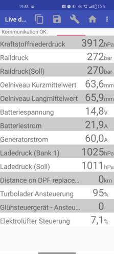

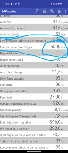

Nutzt zufällig jemand auch die Bimmertool-Experten-App? Ich habe auch eine Niederdruck-Kraftstoffpumpe in der Anzeige der Werte, die immer nur auf 6000 mbar eingestellt ist. Kann das auch jemand bestätigen?

Bimmertool habe ich auch, aber was ist Bimmertool Expert?
Kraftstoffniederdruck kann ich aber sehen, kann gleich mal nach dem Wert schauen,meine aber, dass er deutlich unter 6bar sein müsste.
Sind bei mir nur 3,9bar, konstant.
Passt doch so. Pumpe macht zwischen 3,5 und 5bar. Das Ganze ist pulsweitenmoduliert, darf also auch schwanken, je nach Lastanforderung, wenn der Motor in den Regelmodus geht.
Bei mir bleibt es immer bei 6000mbar. Ich glaube nicht, dass wir die gleichen Sensoren haben.
