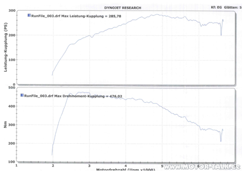

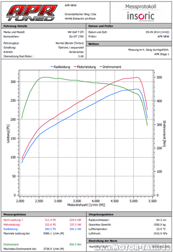

So, anbei mal das Diagramm.
311 PS / 500 NM.
Aber es gibt einen Wermutstropfen.
Das Drehmoment bricht bei knapp über 5.000 U/Min voll weg 😠
Ist aber während der Messung irgendwie nicht aufgefallen 😕
Diesen Einbruch gab es bei der ersten INSORIC-Messung auch, und auch auf dem Prüfstand ging er ab 5.000 U/Min in den Keller, wenn auch nicht so dramatisch.
Das ist aber nicht normal, dieser Einbruch sollte erst nach 6.000 U/Min stattfinden.
Da ich aber so gut wie nie über 5.000 U/Min drehe ist mir das gar nicht aufgefallen, denn im mittleren Drehzahlbereich ist das Drehmoment ja voll da.
Obenrum fehlt also die Leistung. Das ist wohl auch der Grund, warum der R bei der Vergleichsfahrt am Ende wieder leicht rangekommen ist, denn ich bin nicht über 265 km/h lt. Tacho (im 5. Gang) gekommen.
Als erste Maßnahme werde ich wohl mal das Schubumluftventil tauschen...
Wiederholungsmessung INSORIC
Erste Messung INSORIC
Messung Prüfstand
das ist ja ein Hammer Wert, bleibt nun aber trotzdem die Frage offen, welche Messung jetzt genauer den realen Wert wieder gibt
