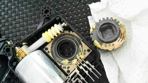

Da nuss der Stellmotor getauscht oder angelernt werden.
Ich glaube die sind durch das Fett so versifft dass sie die Position verlieren.
