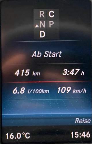

Hallo N,
Ja, bei dem Fahrzeuggewicht fällt jedes zusätzliche Beschleunigen enorm ins Gewicht.
Das ist mir auch schon aufgefallen..kann deine Verkehrsbeobachtung nur bestätigen..
Reifen: Ich fahre Conti Premium Contact 6 Sommerreifen in den bekannten 19 Zoll Dimensionen (245)
Luftdruck je nach Temperatur vorne 2,65-2.9 und hinten 2,85 -3,1...allerdings nur Bordcomputer..noch nicht selbst nachgemessen
..und ja "nicht Bremsen" kann ich auch. Hab am 3er Touring F31 mit ca 1,8t und Heckantrieb die hinteren Beläge über 90Tkm gefahren.
Niedrigster Verbrauchswert den ich bei mir im MP gesehen hab war ein Autobahnteilstück mit 7,5l ...

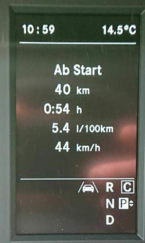

Ich habe nur nach der Hinfahrt ein Bild gemacht, nach der Rückfahrt hatte mein 114CDI 5,6l/100km im Bordcomputer..
Sehr kurvige Landstraße, selten schnelle Fahrt möglich und die Außentemperatur war hoch genug - ich war wirklich von unter 6l/100km überrascht!
Auf der Autobahn mit 120-150km/h sind es 8-9l/100km.
