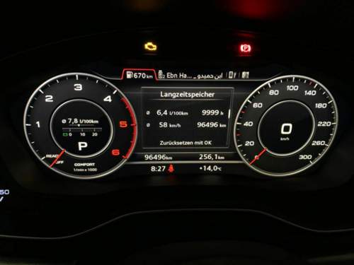

Ich melde den Verbrach nochmal nach mehr als 96 Tkm, Langzeitverbrauch 6,4 Liter/100 km (218 PS), ich fahre fast immer zuügig und zwischen 150 und 200 km/h (auf BAB). Mit dem Fahrzeug bin ich sehr zufrieden.

@Samoudi schrieb am 24. Oktober 2019 um 08:35:59 Uhr:
Hast du einen quattro?
Wie zufrieden bist du mit den DSG, merkst du eine Änderung nach den knapp 100Tkm?
Wie weit runter kriegt man den 218er bei 100-130kmh? Auf meiner Pendelstrecke ist überall limitiert.
Okay, das ist der BC, und was braucht der dann "in echt"?
Bei meinem ist da eine Differenz von ca. 5% bzw. 0,3 Liter nach oben.
Mein Allroad (218) liegt (nachgerechnet) bei ca. 6,5 bis 7 Liter mit Sommerreifen 18" Zoll, vorausschauende Fahrweise ohne zu schleichen (min 6,1 - max 7,3; je nach Verkehrslage).

Ich habe vor dem A4 einen F30 -3er BMW- mit 8-Stufenautomatik, kann sein dass die 8SA ruhiger fährt, aber DSG macht ihre Arbeit auch gut. Wenn ich nur 100-130 km/h fahre, dann braucht der 218er PS mit Quattro 4,9 bis 5,3 Liter und das ist Ideal gemessen, also gerechnet nach dem Tanken. Ich empfehle auch immer mit Comfort-Modus zu fahren.

Im Winter brauche ich mit 17 Zollräder weniger, ich habe auch keine Standheizung. Ich habe den Verbrauch nicht immer auf „Echtheit „ geprüft, aber die letzte Betankung , war echt weniger als die Anzeige, öfter ist es andersrum. Aber auch beim 7 Liter beim 218 PS, Quattro und 6-Zylinder Fahrzeug ist es i.O.
