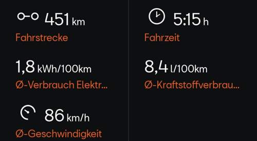

Gestern 450 km nach Dänemark gefahren, Akku und Tank voll. 5 Personen und Gepäckraum voll bis unters Dach. Sehr windig. Reine Fahrzeit etwa 4,5 Stunden. Ziemlich genau als Durchschnittsgeschwindigkeit 100 km/h über die komplette Strecke. Die APP rechnet wohl die Pausen mit.
Durchschnittsverbrauch 8,4 Liter/100 km und 1,8 Kwh. Bin immer, wo es erlaubt war, 130 bis 140 km/h gefahren.
Verbrauch noch angemessen.
Alle Assistenzsysteme an, Klimaanlage 22°C, zwischendurch Sitzheizung an.
Screenshot-20220411-115320-seat-connect

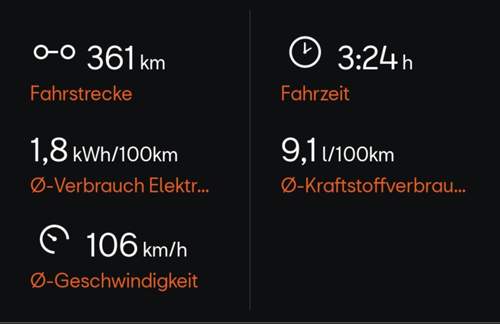

am 22. April 2022 um 18:21
Rückfahrt am vergangenen Montag von Dänemark zu Schwiegereltern bei Bremen. Tank voll und Accu voll. Gefahren im Hybrid Modus 361 km, 9,1 Liter und 1,8 Kwh auf 100 km. Durchschnittsgeschwindigkeit 107 km. Wo es möglich war bin ich zwischen 140 und 160 km/h gefahren.
Kurzer Test mit Boost zur Höchstgeschwindigkeit laut Tacho 208 km/h und da war noch Luft nach oben.
Alle Assistenzsysteme an, Heizung auf 21 Grad.
Verbrauch in Ordnung.

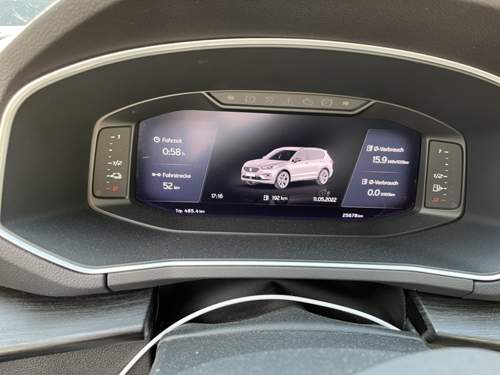

Zur Zeit ist ideales Wetter um elektrisch zu Fahren.
0fbeff19-7c7a-4a42-9d31-8ac63bdd554f
@mslA6
Wie war denn dein Strecken Profil?
52km Respekt :-)
Normale Landstraße, gemäßigter Fahrstil.
