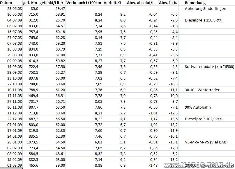

Hallo Dadul,
mein Tankbuch findest Du hier: Tankbuch
Im Thread geht es zwar um die Abweichung des Bordcomputers zum Realverbrauch, aber ....
Einen Thread zum Verbrauch des C220 CDI haben wir auch schon....
Ich hoffe, das hilft Dir weiter.
Als ich die Überschrift las, dachte ich zuerst, es ginge um den Anfangswert der Verbrauchsanzeige. Der ist nämlich "interessant", denn wenn ich die Anzeige "Ab Start" oder "Ab Reset" zurücksetze, ist der Anfangswert immer 6,9 l/100km, was rein zufällig der Prospektwert im EU Drittelmix ist. (T-Modell, Automatik)
Viele Grüße,
Michael
