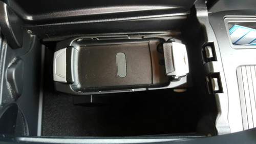

ich bekomme ums verrecken mein Cradle in der Mittelkonsole nicht ausgebaut.
Will natürlich auch nichts durch übermäßige Krafteinwirkung zerstören.
Grund ist, dass sich das Comand immer mit dem Cradle verbindet, anstatt mit meinem S6edge.
Also muss ich bisher bei jeder Fahrt im Comand das S6 auswählen.
Leider kann man auch nicht einstellen, dass sich das Comand automatisch mit dem S6 verbindet, solange die Aufnahmeschale verbaut ist. 🙁
Kann mir jemand sagen, wie ich diese heraus bekomme?
Im Anhang sind ein paar Bilder vom corpus delicti 😉

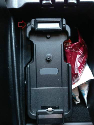

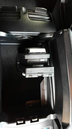

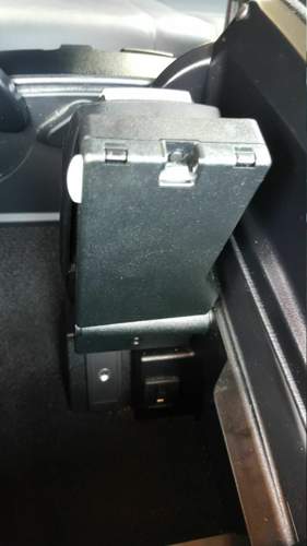

Den kleinen Knopf in der Schale drücken und rausschieben.
Rausschieben geht aber nicht... oder ist es normal, dass das Teil Bombenfest sitzt? :O
Also sollte ich es nach hinten herausschieben können, werde ich höchstwahrscheinlich mit großer wucht gegen rahmen der mittelkonsole stoßen :S
Es sollte sich recht leicht abziehen lassen, wenn der Knopf gedrückt ist.
Der Knopf ist recht leichtgängig... kann es sein das er defekt ist? Dann bekomm ich das Teil ja nie ab :/

Wenn der Entriegelungsknopf gedrückt ist, sollte sich die Schale waagerecht Richtung Kofferraum verschieben und dann entnehmen lassen.
