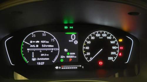

Meiner hat sich nach ca 170km mit der aktuellen Tankfüllung bei 5.0l eingependelt. Die Anzeige ist da förmlich eingefroren.
Ist nicht so einfach bei meinem Kurzstreckenprofil ihn noch weiter runter zu drücken. Auf der Fahrt zur Arbeit gehts tlw leicht bergab, dh. viel im EV Mode. Bei der Heinfahrt dann aber leider das Gegenteil, daher öfters mit Verbrenner.
Aber mal sehen, vielleicht geht noch was, möchte die 4 vor dem Komma schaffen. 🙄
Ich hänge auch momentan bei 5,1l.Alles in Kurzstrecke gefahren.
Ich denke,viel mehr geht da nicht mehr.
Hab aktuell 4,9. Kaum AB. Rest gemischt. Mit mehr AB denke ich, wäre es mehr.

Derzeit fällt mir nicht mehr viel ein um den Verbrauch noch zu senken.
Die 5,0 sind richtig einzementiert.
Passt natürlich dennoch für die Leistung, dachte aber ich krieg ihn auch so easy unter 5l wie den Jazz.
Ganz so leicht ist es aber nicht.
Aber logisch dass der Jazz natürlich weniger schluckt 🙄
5, ol
