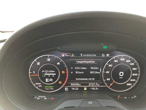

Um mal meine Erfahrungen kurz kund zu tun ich habe meinen A3 8V Limousine 1.6 TDI gute 2 Jahre und fast 70 TKm gefahren. Der Durchschnittsverbrauch war bei der besten Fahrweise 3,8 l/100km (nur Autobahn bei 123 km/h Steigungen usw außen vor da Hin und Rückweg gleich) Normal Verbrauch ist ca. 4,6 l/100km (ausgewogener Stadt-Autobahnmix). Vor 1 Monaten habe ich mir das Drive select nachgerüstet und jetzt liege ich beim Normalverbrauch ca. 4,3 l/100km (größere Strecken bin ich noch nicht gefahren). Problem ist nur mit Drive Select, dass er sehr träge ist.
3.8 Liter bei 123 km/h Autobahn finde ich schon beachtlich!
Danke für die Info
GT80
Vermutlich sind 123km Streckenlänge gemeint!
Nein Streckenlänge waren ca 1.000 km
Echte 3,8l bei echten 123 km/h Durchschnittsgeschwindigkeit mit einem Kompaktwagen halte ich für relativ unwahrscheinlich.
