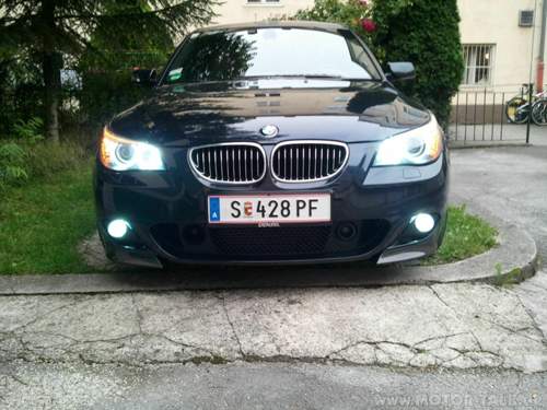

Ich hab es nun bei mir codiert. Ich habe auch LCI-Scheinwerfer nachgerüstet. Die SMCs die ich in den alten Scheinwerfern hatte waren sehr wohl SMCII.
So wie ich das nun zusammengereimt habe geht es nicht ehe man die LCI-Schweinwerfer-Nachrüstung codiert hat. Nachdem ich den Fahrzeugauftrag im +MUEB erweitert habe und das ZK geändert habe ging es ;) Coole Funktion.
In diesem Zuge habe ich gleich ein Xenon-Kit in das TFL verbaut und codiert.
Das ZK habe ich gleich fix in den FA geschrieben weil ich doch noch einiges anpassen musste bez.Xenon-TFL und es mir mühsam war jedes mal das ZK ändern und wieder auf alt stellen.
Übrigens das ZK hab ich von #0906 auf #0907 gestellt. Die Funktion gab es ab Sept.2007. Dieses ZK ist völlig ausreichend und die Lichtverteilung funktioniert wie sie soll ;)
MfG
Xenon TFL und Xenon Nebler beides 6000K
