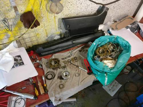

Habt Ihr auch das Innenleben der beiden Vanoskolben revidiert? Die Gummiringe außen neu zu machen ist schön und gut, aber auch das Innenleben der Kolben verschleißt mit der Zeit und die Kolben haben irgendwann Spiel. Wenn man sie schon draußen hat, kann man die Vanoskolben öffnen und die Scheiben und Ringe im Inneren etwas schleifen. Damit wird das Spiel reduziert und alles wird wieder press und knackig, wie es sein sollte.
Welche Einbußen hab ich wenn das innere der Kolben nicht passt. Ist nur das Rasseln oder? Ich weiß gar nicht wo mam die Kolben noch öffnen kann...
Ich mutmaße mal dass es zumindest lange nur bei dem nervugen Rasseln bleibt.
Habe die Rasselringe gleich mitgemacht.
In der Mitte des Wandtisches siehst Du den aufgeschraubt en Kolben und darüber das Innenleben.
Das war mir neu das man die auch auseinanderbauen kann, ich würde an den Kolben niemals etwas auseinanderbauen, geschweige denn daran rumschleifen😰 Bei mir hatten die inneren Kolben kein Spiel welcher bei der hohen Laufleistung dann auf jeden Fall spürbar sein müsste, sofern die Kolben denn zum Verschleiß neigen.
Das Vanos Rasseln tritt auch bei den normalen M54 mit normaler Doppelvanos eher selten auf, das Rasseln hat man meistens nur bei der Hochdruckvanos bei den M Motoren die im S54B32 Motor oder den Nachfolgern verbaut ist. Oftmals bringen die Anti Rassel Kits bzw. die Ringe auch keine Besserung.
Ich könnte bei mir kein Rasseln der VANOS zuordnen aber dachte mir - wenn man da schon Mal dran ist ;-)
Das Antirasselkit mit einzubauen ist eine gute Idee. Den Kolben zur Demontage im Schraubstock einklemmen ist nicht jedermanns Geschmack. Das leichte Rasseln fängt bei ca. 80tkm an, hat nichts mit den Butan/Teflonringen zu tun. Ist nur ein Schönheitsfehler.
Für den Schraubstock habe ich spezielle Schutzbacken verwendet ähnlich zu denen in der Beisan-Anleitung. Zusätzlich habe ich noch ein alten Fahrradschlauch direkt um den Kolben gewickelt und dann virsichtig eingespannt.
Etwas Kraft wird dabei zwangsläufig auf den Kolben übertragen aber um den Kolben dabei zu verformen reicht das hoffentlich nicht aus.
Mit dem Schlagschreiber ging das Lösen der Kolbenmutter dann sehr leicht.

Das war mir neu das man die auch auseinanderbauen kann, ich würde an den Kolben niemals etwas auseinanderbauen, geschweige denn daran rumschleifen??
Rumgeschliffen hab ich zumindest auch nicht, aber halt geöffnet.
Funktioniert auf jeden Fall deutlich besser.
