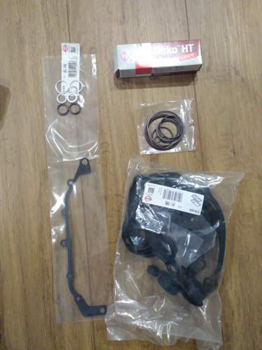

Hi Leute. Ich werde nächstes WE meine Vanos machen. Welche Dichtungen sollte man mit erneuern. Habe im etk nur die 1433817 gefunden. Reicht das. Den Vanos Satz hab ich natürlich extra.
VDD is auch klar.
Ist ein 323ci bj2000 M52tu

Ich werde mir das auf dem angefügten Bild bestellen. Dort ist alles dabei.
Wollte sicher gehen das die Ring Dichtungen und die Metall Dichtung für die Vanos original sind, daher habe ich die bei die bei BMW gekauft. Die VDD Dichtung mit Dichtmasse habe ich von Reiz hier im Teilehandel gekauft. sind. Preislich kam das insgesamt auf das gleiche raus.

Du meinst bestimmt das hier.
Mein Bedenken ist auch wie Sportler sagt, dass "billige" Dichtungen dabei sind.
Ich werde mal anfragen ob hier Elring Dichtungen dabei sind.

Elring und Reiz sind die führenden Hersteller für die VDD Dichtungen. Kann man beides bedenkenlos kaufen. Bei dem Komplett Satz von 8XR sind die Dichtungen wohl alle von Elriing. Das wurde in einer Rezension so beschrieben. Kann man hier auch nachlesen.
https://www.amazon.de/.../ref=pd_cp_263_2?...
Man weiß dann aber nicht woher de Vanos Dichtung und die Ventildeckelgummiringe kommen, daher kauft man das besser separat.

Die Vanos Dichtungen sind wohl bei Kessler Eigenproduktion, so wie ich das heraus lese.
http://...essler-dichtungstechnik.de/.../?...
Die VDD und die anderen Komponenten sind wohl OEM
Deshalb war meine Frage ob jemand Erfahrung damit hat.
Mich hat das Set Interessiert, da es Alles beinhaltet was man benötigt
Lt. Kundenbewertungen waren alle Kunden zufrieden.
Und da wohl lt. Vano-Tech auch "Nachbauten" unterwegs sind welche die Vanos Gehäuse zerstören
wollte ich Wissen ob es Erfahrungen damit gibt.
Viele Grüße und nochmals vielen Dank

Habe jetzt auch die Vanos an meinen M54 330Ci mit 83.000 km getauscht.
Probleme hatte ich bis dahin keine. Ich habe das Set von Kessler Dichtungstechnik verwendet.
Da war alles dabei. Alle Dichtungen waren von der Firma Elring.
Die Arbeit war einfacher als gedacht.
Die alten O-Ringe waren Spröde und nicht mehr rund.
Aber einen Unterschied konnte ich nach ca. 20 km nicht feststellen.
Es lag ein Hinweis bei, dass die neuen Dichtungen 300 km "Einfahrzeit" brauchen.
Auch war es die erste Fahrt seit Oktober 2018. Das Vergleichsgefühl fehlt.
Ein Drehmomentzuwachs zu spüren wenn man vom 330d 204 PS kommt wird schwierig sein. :-)
Das einzige positive was ich gleich nach dem Tausch der Ringe und nem Ölwechsel
feststellen konnte. Im Stand wenn man die Drehzahl leicht erhöht konnte man ein leichtes klackern/rasseln hören. Das konnte ich gestern nicht feststellen.
Werde mal nach 500 km berichten, ob sich was geändert hat.
