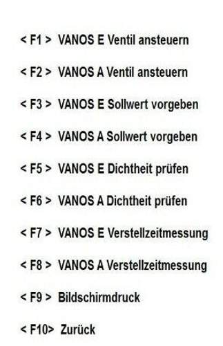

Hallo falcone76,
hast du die Vanos bei laufendem Motor angesteuert ode rnur bei Zündung ein? Hast du alles angesteuert, also F1 bis F8?

Ja, natürlich bei laufendem Motor im Leerlauf. Beim Ansteuern werden die Drehzahl etwa auf 1500 1/min angehoben, so merkst du, wenn es aktiv ist. Die gehobene Drehzahl dauert hmm etwas lang, vielleicht 1 oder 2 min, also keine Panik.
Den Vorgang genau zu beschreiben, erinnere ich mich leider nicht, da ich vor ca. 1,5 Jahren dies gemacht haben. Zumindest läuft der Motor bis jetzt top. Also probier, vielleicht klappt es was bei dir auch.
Aber alle 8 Sachen angesteuert? F1 - F8?

Genau erinnere ich mich nicht ob alle 8 Sachen. Die INPA habe ich leider nicht zur Hand, muss man zum Auto anschließen, um es sicher dir zu sagen. Was sind die 8 Sachen F1 bis F8, könntest du mir die nennen, vielleicht sage ich dir etwas konkret.
Bitte schön:
Vanos-ansteuern-jpg-275993721
In meinem Fall waren in INPA viel weniger Punkte bezüglich Vanos, als bei dir, also nur "Ansteuern" - in deinem Fall F1 und F2.
Mein Bmw 328i ist aus bj 04/2000 also VFL. Ist dein Bmw 330i aus bj 2003 ?? Kann sein, deswegen unterschiedliche Menüs.
Ich bin auch schon über diesen Menüpunkt gestolpert aber da ich nicht weiß wie und was hab ich es sein gelassen.Bei mir sieht das übrigens auch so aus, also F1 bis F8.
Welche Werte werden ausgespuckt oder gibt das Programm nach dem Test nur ein "OK" oder"DEFEKT" aus?
Wie genau geht man vor? Zündung an und dann weiter? Nur Dichtheitsprüfung? Was ist der Unterschied zwischen Dichtheitsprüfung A und Dichtheitsprüfung E?

Letzte VANOS Ansteuern - F1 und F2 in INPA Menü VANOS - habe ich vor ca. 1,5 Jahr gemacht und seit dem hatte Ruhe - der kalte Motor lief im Leerlauf ohne Drehzahleinbruch. Seit kurzem hat sich dieses VANOS-Problem bei mir wieder geäußert - wieder Drehzahlabbrüche im Leerlauf bei kaltem Motor.
Leute, ich habe wieder durch INPA die VANOS angesteuert. Da habe ich nur F1 und F2 Punkte gemacht. Diese sind "Ansteuern VANOS E" und "Ansteuern VANOS A" - wahrscheinlich E - Einlass Seite, A - Auslass Seite.
Jetzt ist der Leerlauf in kaltem Zustand wieder ohne Drehzahleinbruch.
In anderen Punkten muss man irgend welche Zahlen eingeben/ablesen - da weis ich nicht welche und deswegen nicht gemacht.
