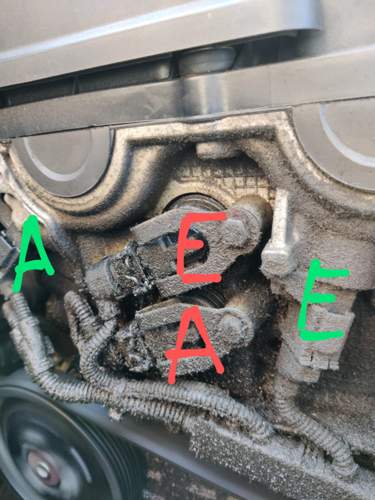

Guten Morgen,
Ich hab seit neusten auch ein ähnliches Problem. Ich habe einen Bj. 2004 E46 318i Touring.
Ich habe seit neusten ein rasseln/kleckern wie auch immer man es nennen will beim fahren. Für mich kommt es bisher so rüber als wäre es beim Lastenwechsel. Wenn ich mich im niedrigen Drehzahl Bereich befinde und bisschen mehr als Standgas gebe ca. 2000/2500 Umdrehungen und halte Rasselt es von vorne ganze Zeit.
Ich hab auch das Gefühl, dass ich nicht die ganzen 140ps habe im unteren Bereich. Ab so ca. 3000 Umdrehungen fühlt sich das so an als hätte der erst diese 140ps.
Im stand hört man so gut wie garnichts nur bei ganz genauen hinhören.
Meine Frage, könnten es die Vanos sein, wenn ja was genau davon oder was müsste ich tauschen/reparieren damit der nicht mehr rasselt?
Ich habe so Reparatur Kits gesehen für das rasseln, nur waren die soweit ich es verstanden habe für 6 Zylinder. Was muss ich dann bei dem 4 Zylinder machen…
Vielen Dank im Voraus!
Sourcrowd, der Motor hat eine andere Vanos. Beisanringe kannst du nicht einsetzen.
Das heißt jetzt was genau für mich?…
Steuerkette prüfen und alle bezogenen Teile wie Kettenspanner.
Das klingt eher nach Problemen mit der Steuerkette, was beim 4-Zylinder auch nicht verwunderlich wäre.
Ich werde die sobald wie möglich prüfen. Danke schon mal.
Kann der Leistungsverlust im niedrigen Drehzahl Bereich auch davon kommen?
Absolut
Es kann auch sein, daß deine Magnetventile für die Vanos komplett verdreckt sind und die Vanos deswegen klappert, würde auch den Leistungsverlust erklären........
Die Magnetventile sind die rot beschrifteten 😉
Verwechsel nicht die Stecker........
