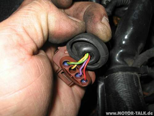

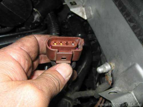

weiss noch nicht .... hab aber einen interessanten Stecker entdeckt ... 🙄 ...probefahrt hab ich noch nicht gemacht ... der Stecker ist vom Kat Bank 2 ... was haltet ihr davon ... habe die zerborstene Steckerhalterung (2,7 € - Artikel) erneuert und alle Stecker durchgesehen und mit Kontakt-Elektonikspray bearbeitet ... ich gehe mal davon aus, dass ich weiter suchen darf ... wäre ja sonst echt langweilig 😁

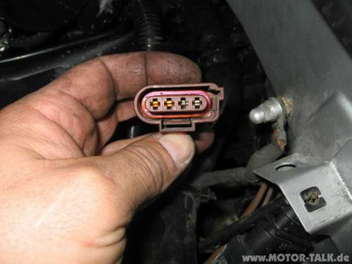

Was soll da kaputt sein? Der Stecker sieht für mich ganz normal aus.
edit:
Upps -war ich zu schnell Jetzt wurde gerade das 3. Bild hochgeladen. Da sieht es schon anners aus. Ein Kontakt versenkt. 😁
edit:
Wieder hochholen und gut is. 😉
ich wasche meine Händchen in Unschuld 😛... ich hab den nicht versenkt ... ob das auch eine wirkliche Fehlerursache war ... hmm ich weiss nicht ... zumindest habe ich beim Zusammenstecken von hinten mit einem Schraubendreher dagegen gehalten, dass auch wirklich alle Kontakte korrekt zusammengesteckt sind ....
